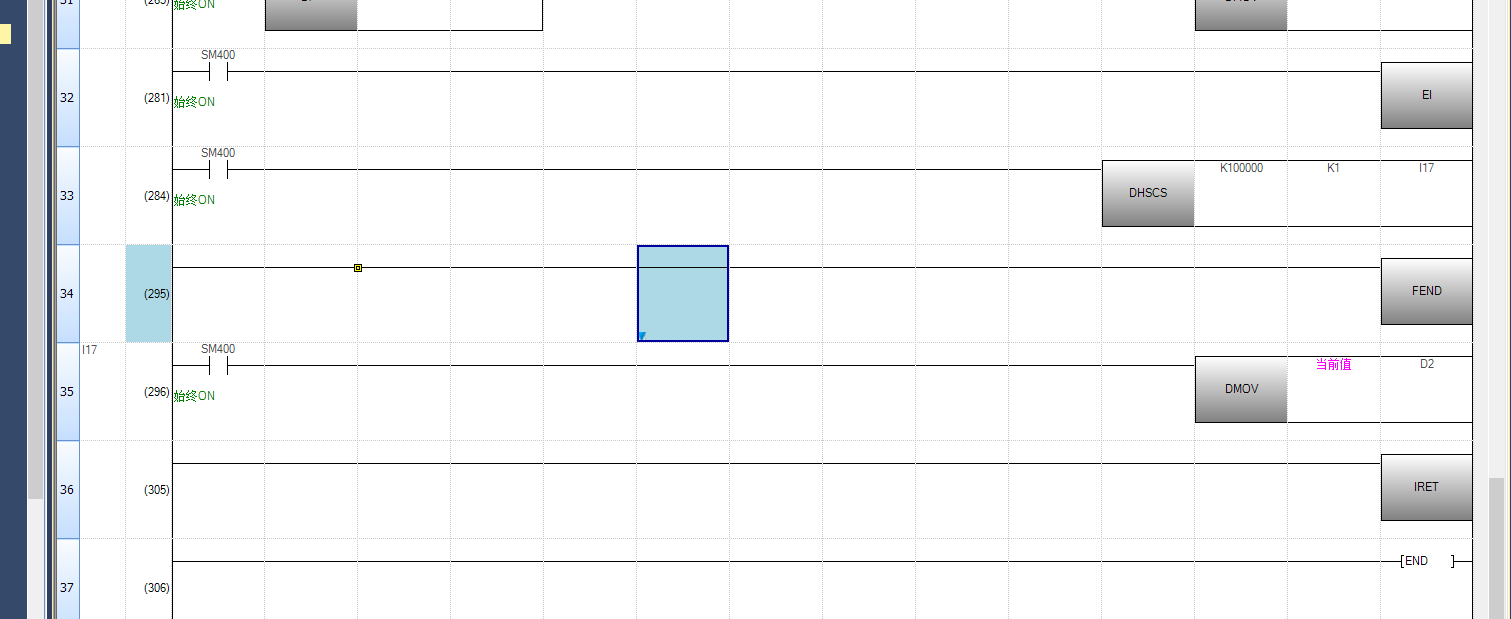

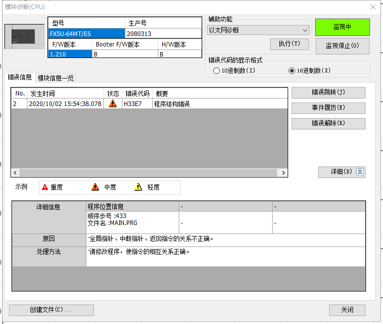

给位大佬们 帮我看看这个中断程序哪里有问题

步号不对啊,错误步号在433步
