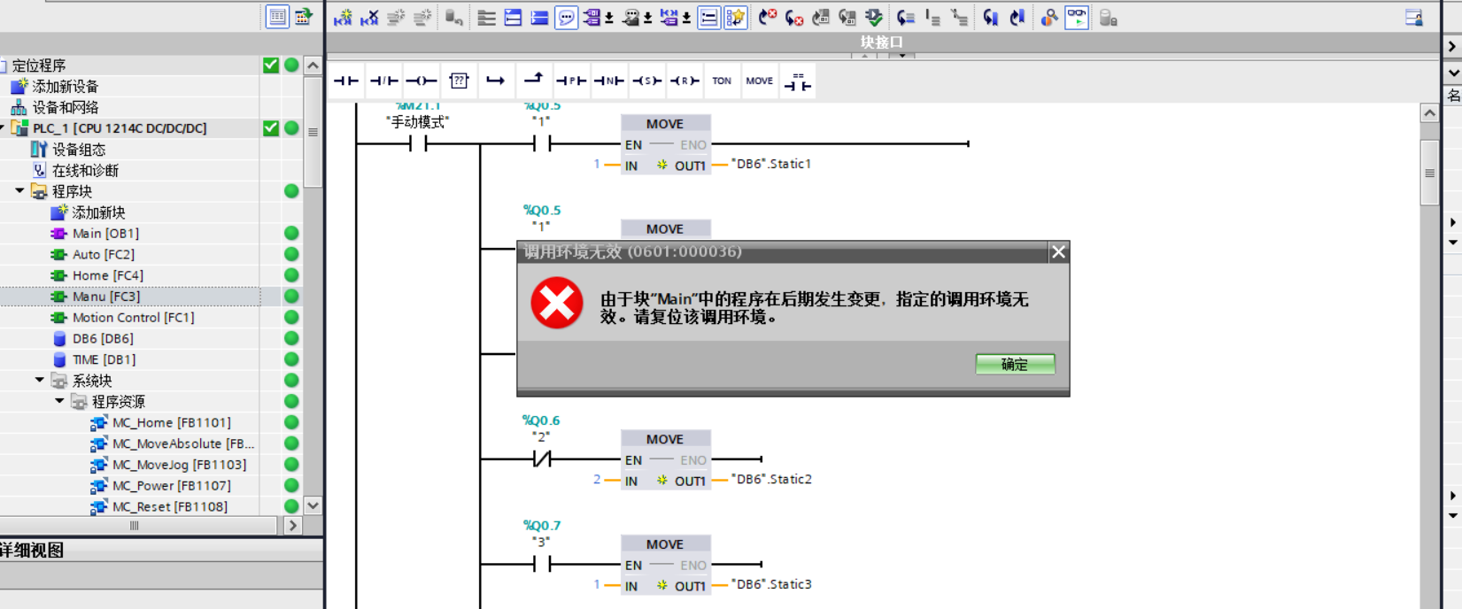

博途老是出现这个,这是为什么呢

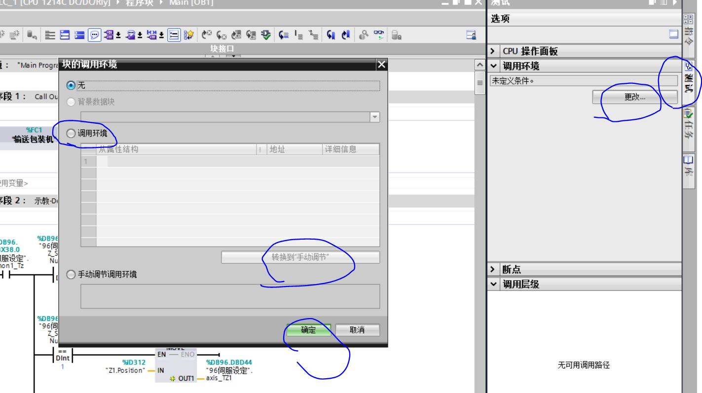

出现这种情况一般是由于被调用的FB,FC块内有改动发生了变化,这时应该单击测试,在调用环境一栏选择更改,弹出的画面选择调用环境,在列表下找到出现问题的FB,FC,单击转到手动调节,OK了
