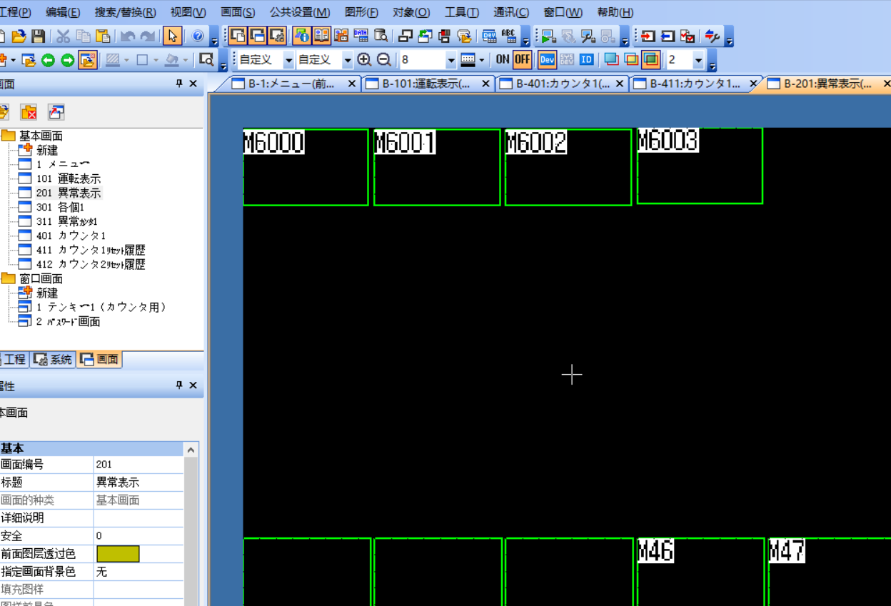

昨天下午下班还好好的,今天突然这样
所有按钮、指示灯全是黑的不显示
各位大师有碰到过这种问题吗

我开机的时候弹了几个错误窗口我没管它
这种情况直接卸载重装吗

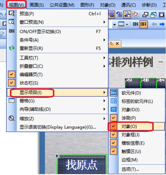

如下图,把对象打勾

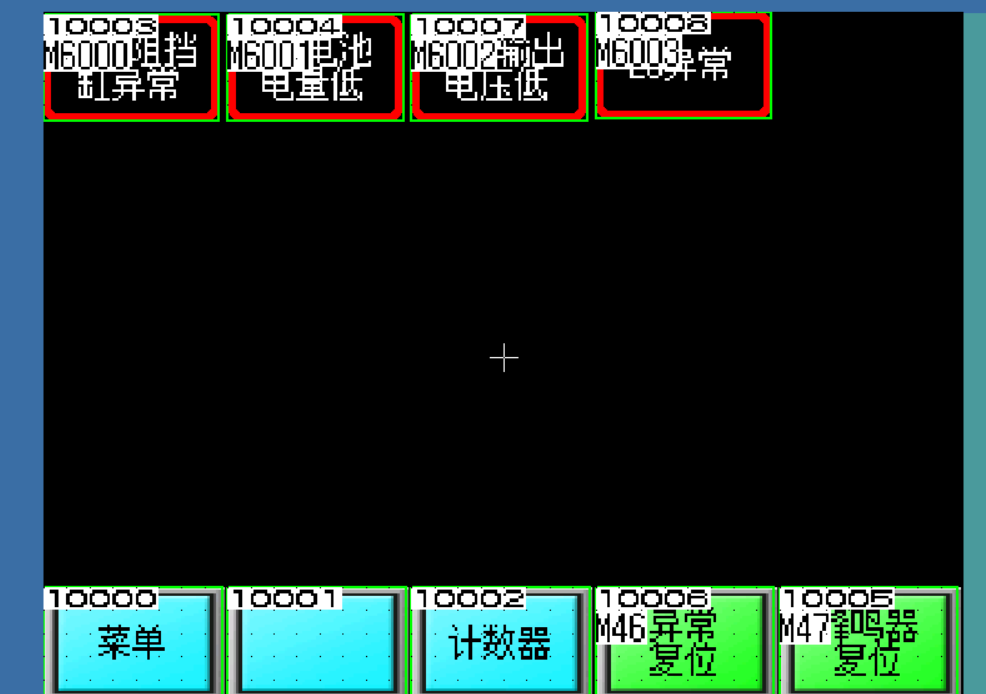

    好了!十分感谢
