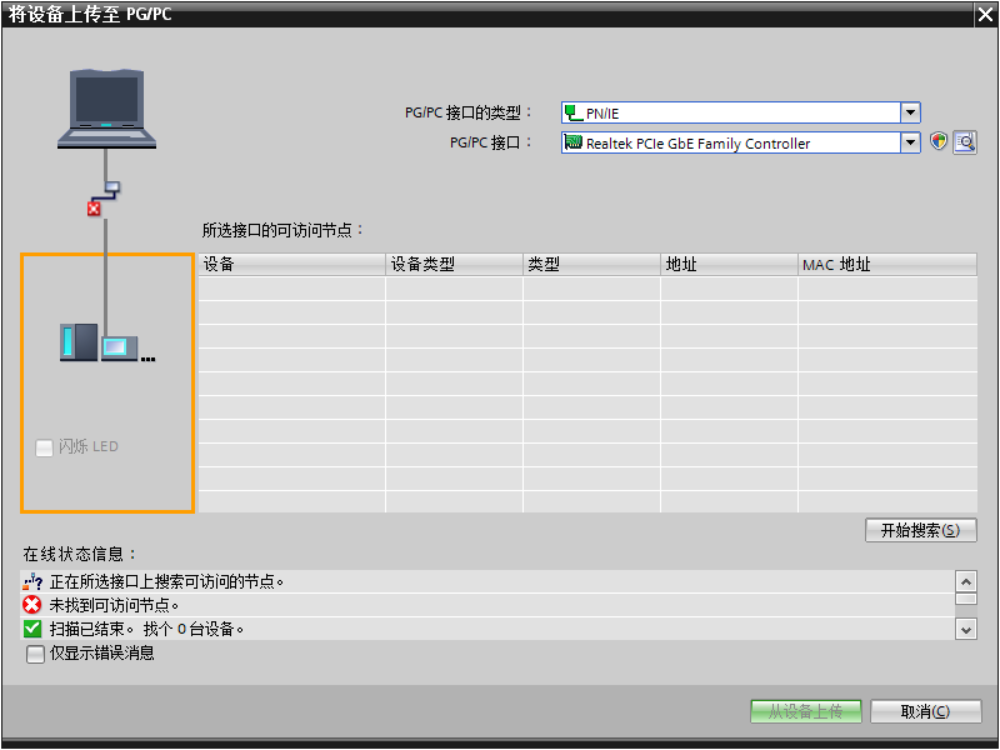

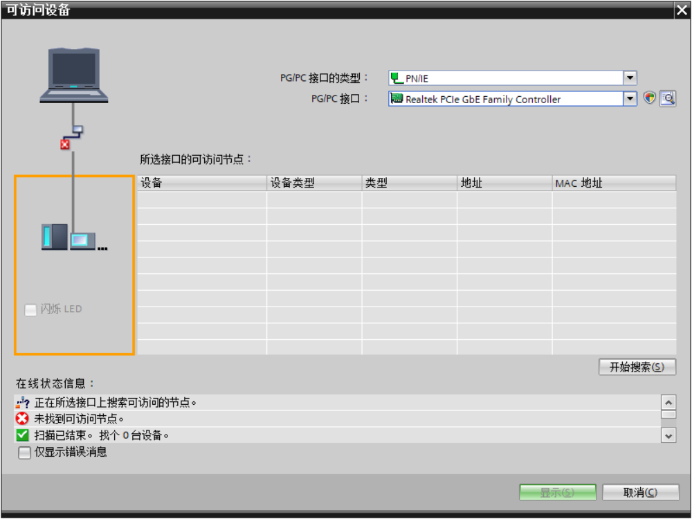

s7-1200无法和TIA V13通讯,搜索不到PLC。

求助......

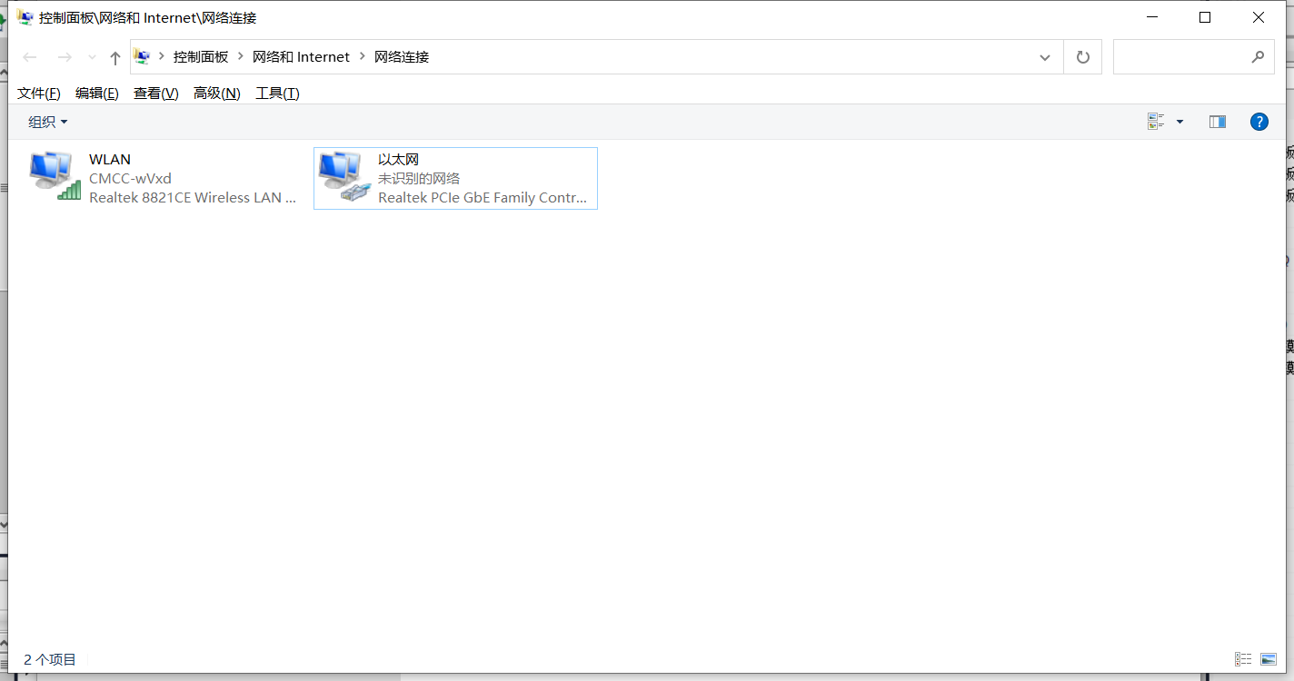

你看看PLC的IP和电脑的IP是不是不在一个网段上

检查一下IP然后PG里面看下网卡plc的地址和网卡的地址在不在一个网段里面
