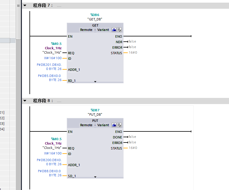

請教各位前輩,S7-1500和S7-1200 使用Profinet通訊.
指令是GET和PUT兩個指令,互相丟DB的資料.
1. 要如何知道兩邊通訊掉線了.
2. GET和PUT正確寫法.
先在這裡感謝大家!謝謝

发表于: 2020-11-10 22:30
GET和PUT兩個指令,我已經有使用了!
如果通訊掉線了!是該如何知道!感謝

发表于: 2020-11-11 08:16
断了会报错的吧,ERROR里面有信息,或者你留一个变量当做心跳使用,当这个值长时间状态没有改变,不就相当于断线了吗

发表于: 2021-01-15 15:15
你做一个0.5秒的心跳,两边互相监测,如果长时间收不到信号,就证明通讯断开

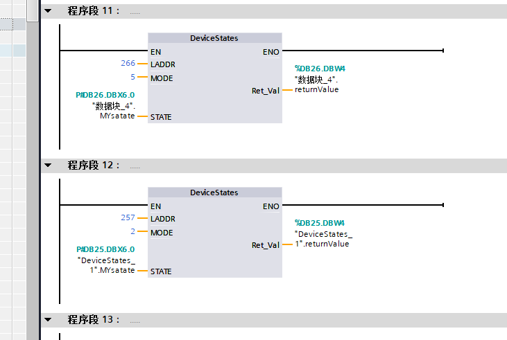

查看dzh832的
发表于: 2021-02-08 12:48
看看这个,差不多

查看披萨打败的
发表于: 2021-03-03 13:42
S71200,4.0以上固件版本的支持PROFINET IO从站的。只需配置下,不需要编程。作为1500的从站,通过I,Q通讯。需占用PLC实际的IO地址。可通过西门子PN诊断来判断1200有没有掉站。
