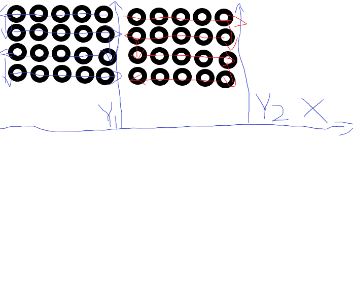

编程最方便的方法应该是变址吧。我要怎么变址呢?求大佬点一下思路!大佬们,如果5个一行,我想让它走1.2.3.4.5,第二行5.4.3.2.1的走,而且我有4种运行方式。5*4   4*4   5*3    4*3    编程最方便的方法应该是变址吧。我要怎么变址呢?求大佬点一下思路!

1 2 3 4 5是指程序步骤吗 ,每一步下面有对应的执行语句 是这个意思吗?
不是的,是行个数5个,纵数4个,弓字型运动,两轴,一个X一个Y

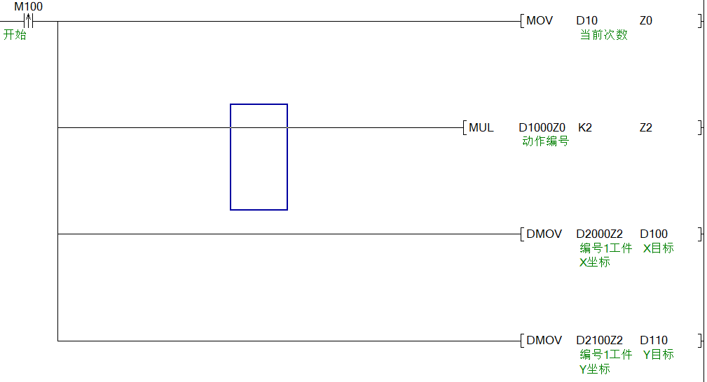

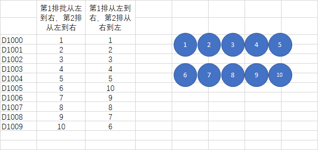

我还是个小白,教我的人他意思是用变址计算出每一个的位置,一个物料盘,里面行个数5,纵个数4,两轴弓字形移动。他教我的思路:D1000Z0=D2000Z0*D200
D1000:第一个的位置
D2000:(0.0)
D200:行间距
但是我没弄懂他的意思,然后现在我不知道怎么往下编程了

    其实整个流程是这样的。这个是5*4的

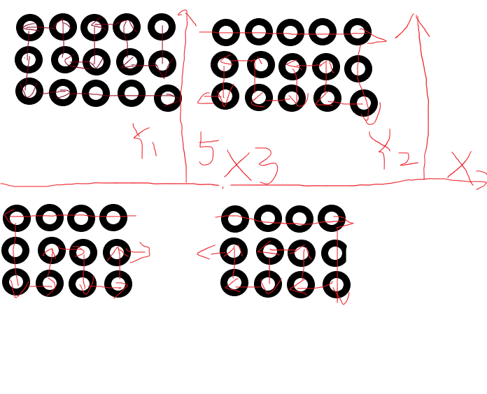

    5*3   4*3的

    那样要算好多,而且流程也多。教我的人说用变址写,不会超200步的动作,但是我没弄懂

    5*4   4*4的运动轨迹是一样的,但是5*3   4*3的轨距又不同,总共要写三个轨迹,就是Y1轴的尾要能接上Y2轴的头,Y2轴的尾要能接上Y1轴的头
