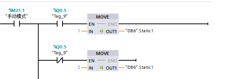

西门子1200如何做到位取反,跟三菱的ALT那样的

哦 单次的好像没有吧!自己写个块吧
怎么写,求教
1623154245
好难,我再想想。。。。
202 个
398 点
1346 分
在线时间: 293(小时)
2018-12-12
2026-04-23
查看1623154245的
发表于: 2020-11-10 14:46
我这样写太复杂了

可以的,利用个计数器也可以。麻烦不麻烦的 直接封一个FB调用去呗

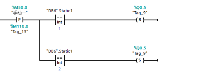

用XOR试试

IF B(P) AND NOT A THEN
A := TRUE;
ELSIF B(P) AND A THEN
A := FALSE;
END_IF
P代表脉冲
