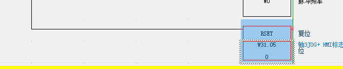

求指点 欧姆龙程序中的复位是红色

求指点 欧姆龙程序中的复位是红色

我这边 下面就填一个地址就可以了 没有最下面那个0

把你的PLC型号贴出来....

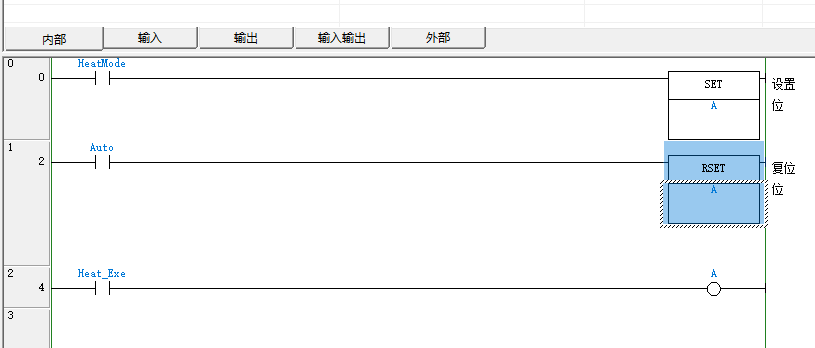

麻烦截图截全了,你这是不是在功能块里面的。功能块里面禁止直接使用地址。如何在程序里面不可能报这种错
