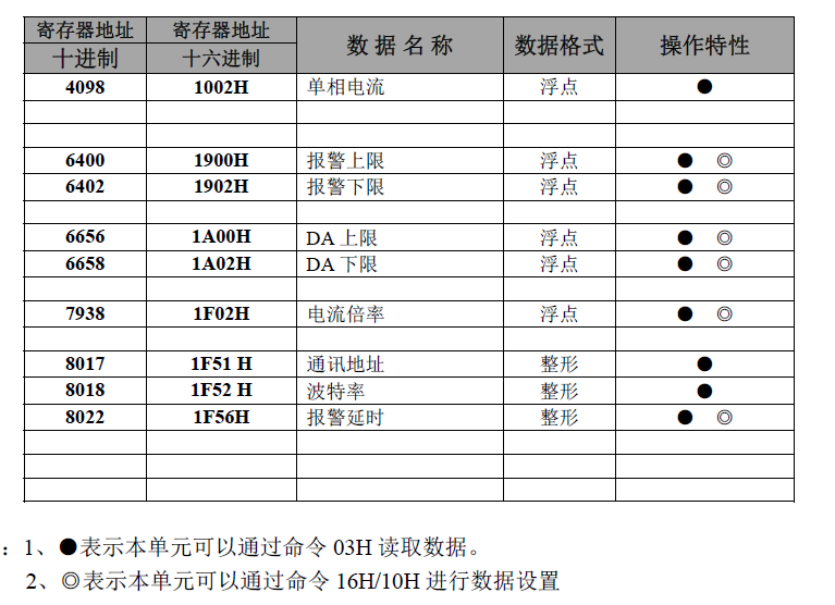

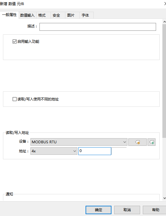

我就想读出电流值,4X后面直接填4098吗??

    1#4098  1是设备的站号(地址)

    嗯嗯  谢谢  刚好就有两个表  一个电流的  一个电压的
