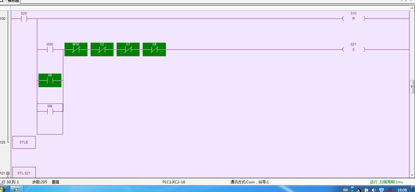

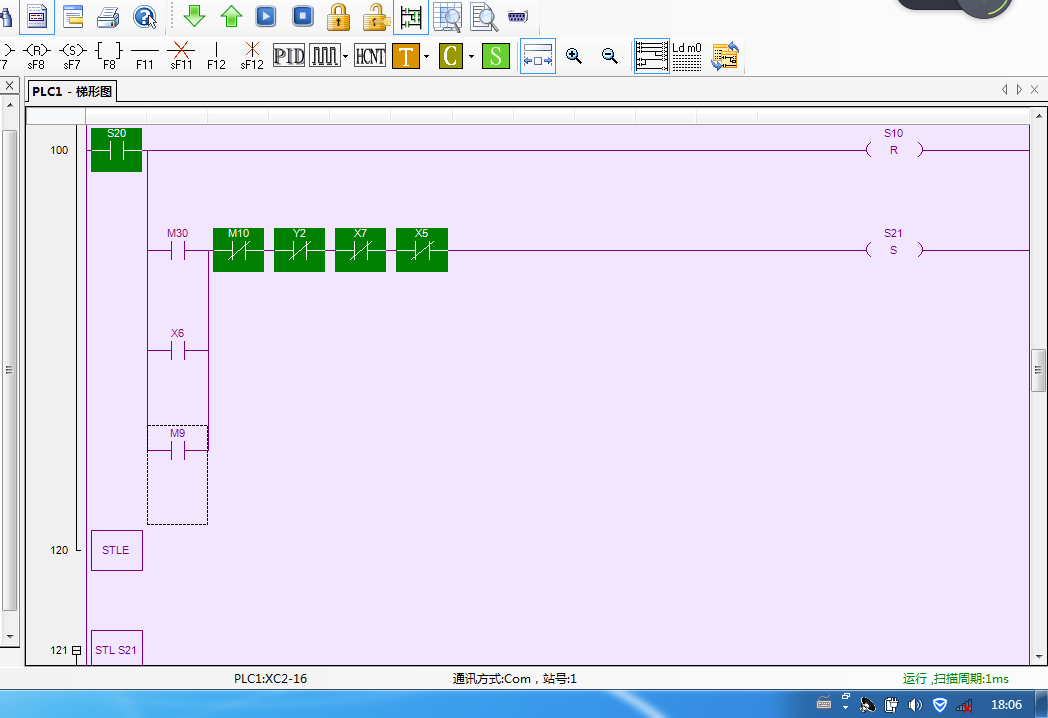

信捷M30 或X6或m9接通时,S21不通,求大师看一下

当进入状态S20后,执行M30 或X6或m9接通时,马上转入状态S21,这是上个状态当满足条件,就转入下个状态…

你的S20不通了呀!

却实是在X6通时,S20已经被复位了。你程序其他地方是否有复位S20的条件导通?

S20断开了啊
