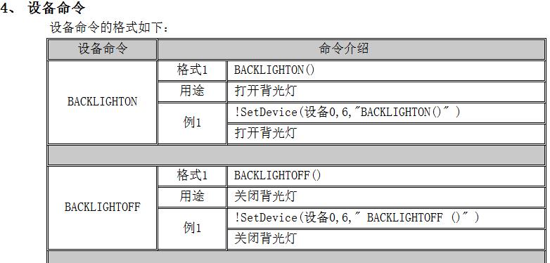

各位高手,昆仑通态怎样用!SetDevice点亮屏幕背光灯?

到设备窗口,添加TPC系统控制

说明是背光灯
