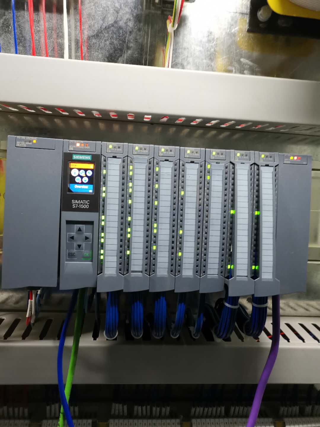

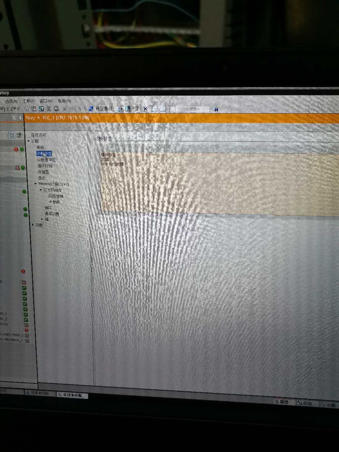

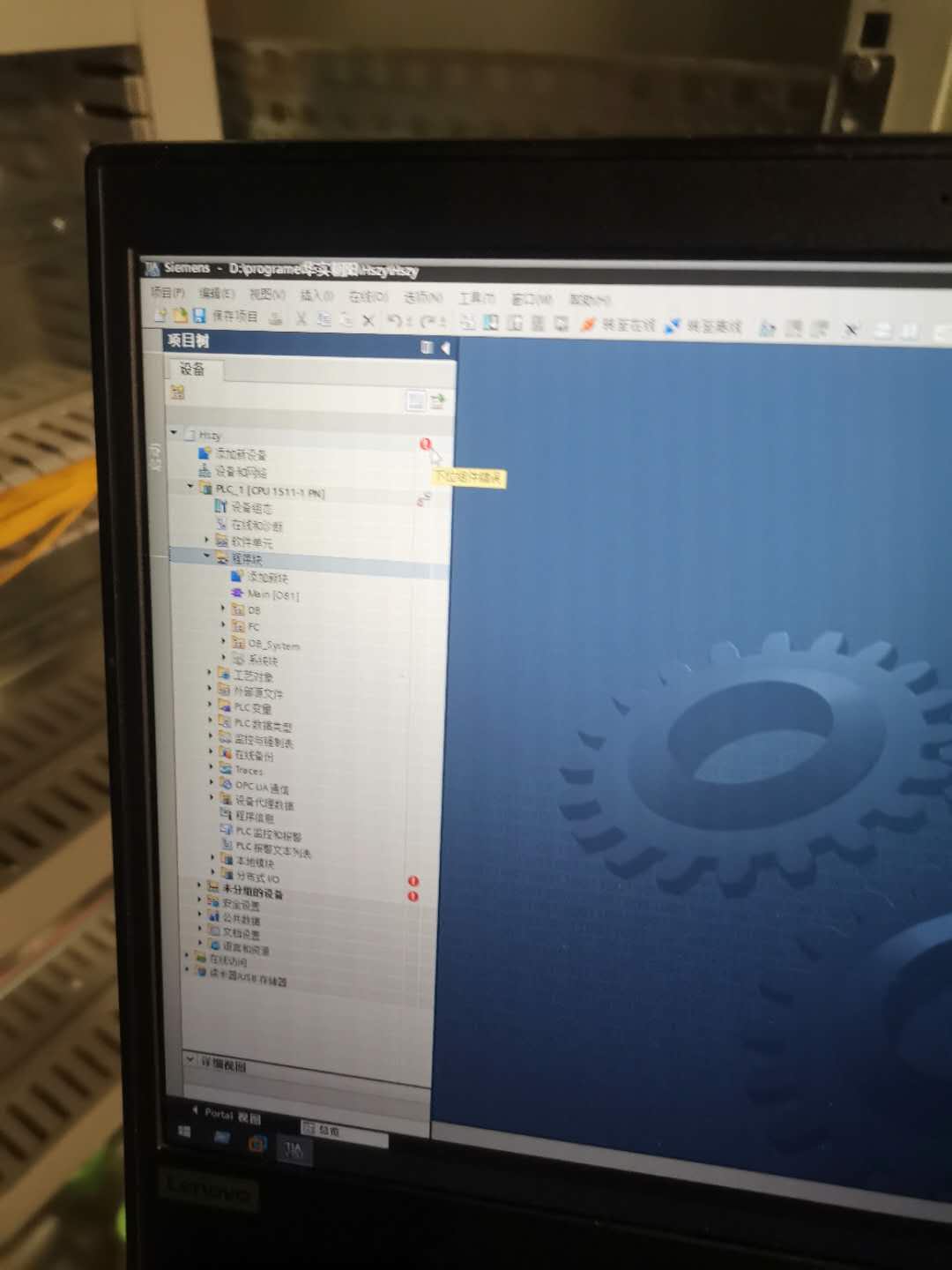

第一次玩1500,组态出现这个,不知道怎么解决,

检查模块型号 版本有没不同

谢谢大神,,,原因找到了,从站的第一模块的底座错了!
