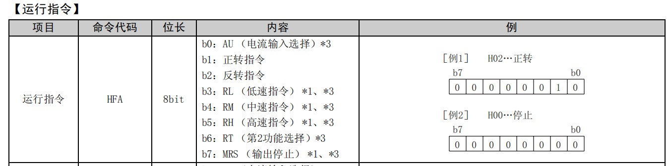

我用3U的与FR-E740通讯,用指令IVDR K1 H0FA K2M10 K2 ,只用停止M10 正转M11 ,那么请教M12至M17在其他的地方还能使用吗?
谢谢!

不能使用

M12-17不能用吧,你又不缺这几个M点
