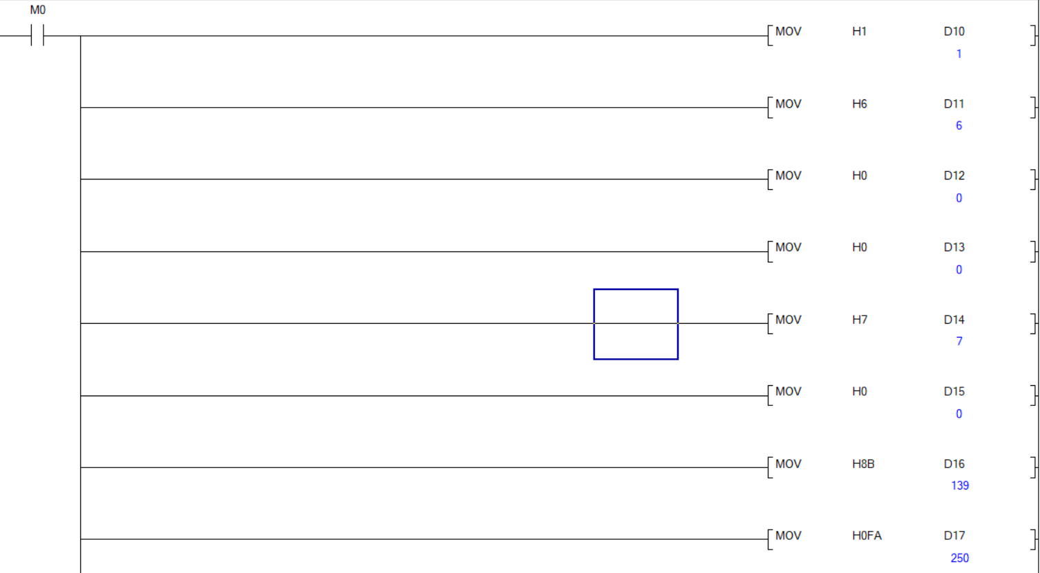

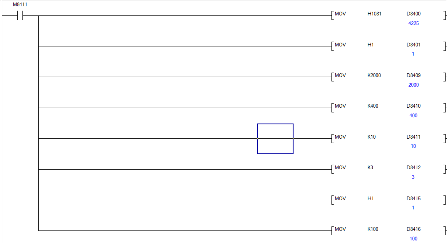

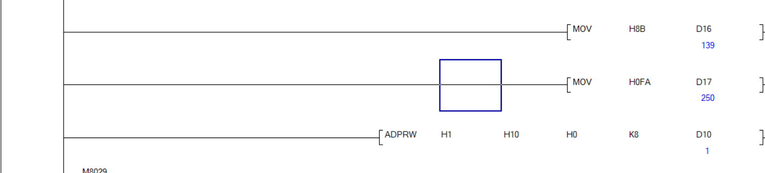

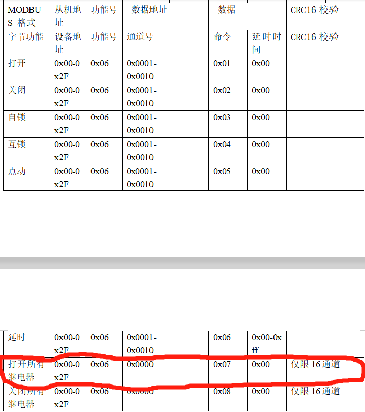

如图所示,程序运行时SD灯亮,RD灯不亮 从站一直没动作 试用过无协议通讯是可以的 大佬们可否帮解答下

通讯哪里不对吧
通讯都是按照手册上设置的,用过无协议通讯 是可以工作的
