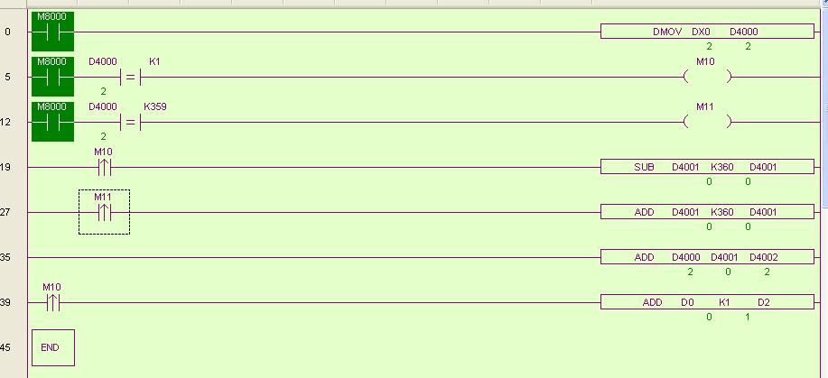

这是信捷X5的程序,不知那里有问题?为什么条件导通后不能执行加和减运算?

第35步那里,前面是不是应该要加上 LD M8000

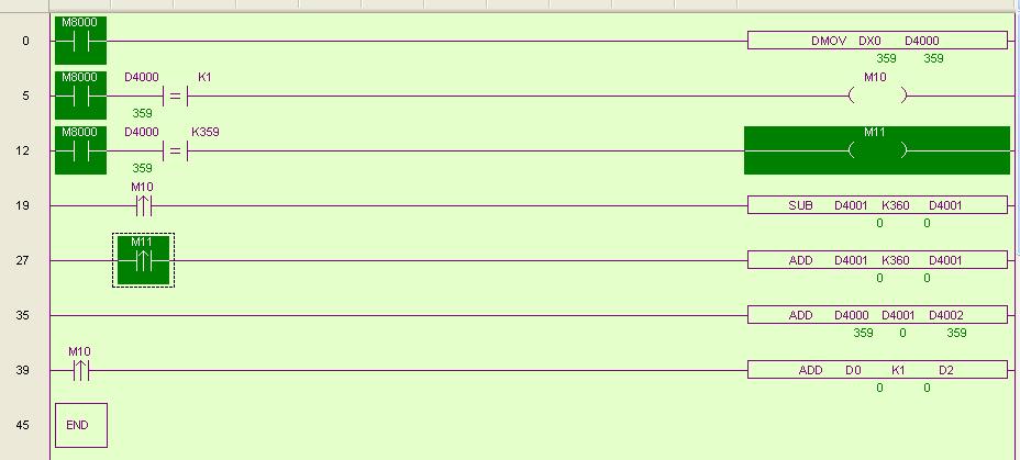

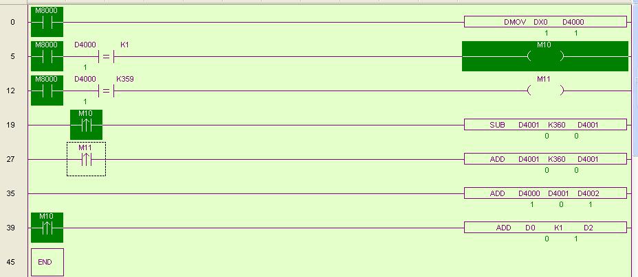

指令第一条DMOV DX0 D4000 双字指令 占用D4000 D4001。你送K359到双字,高字节D4001 被一直占用,置零,当然一直为0

谢谢楼上,学艺不精
