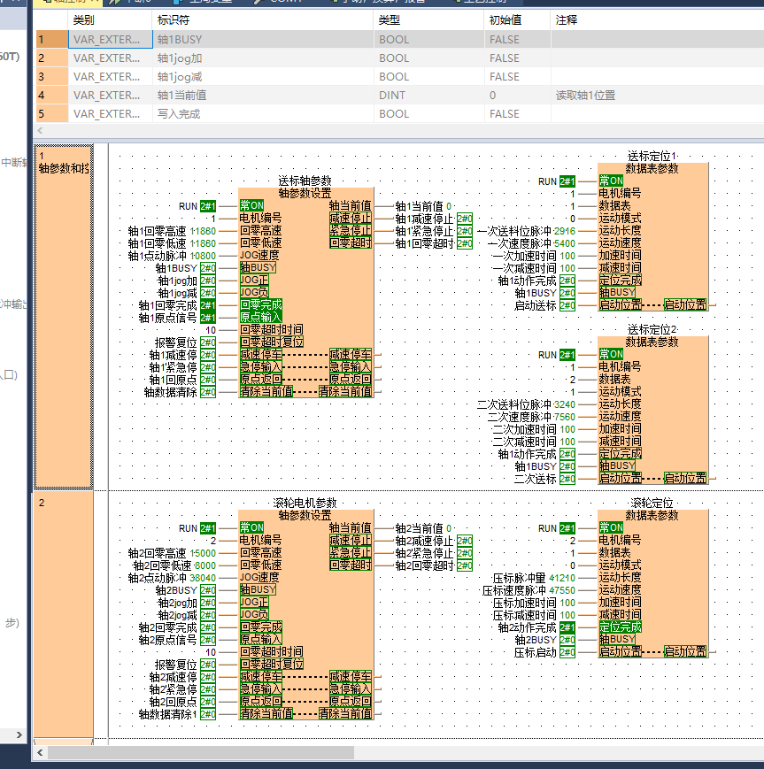

发表于: 2020-11-10 10:06
就像这样,轴控制我只需要填数据,换一个项目我不用管轴那些轴参数写入,只要填速度,距离,启动的输入点等等,剩下就只要写逻辑控制就好了,非常方便
