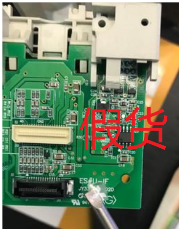

以前我们在论坛上分享了一些鉴别真假的方法。
其中有一种办法就是抠开FX3U侧面的盖子,看电路板上有没三菱标志。
如今有些不法商家为了以假充真,用贴纸做了一个三菱标志粘在电路板上,如下图:
这种假标签,一撕就掉。

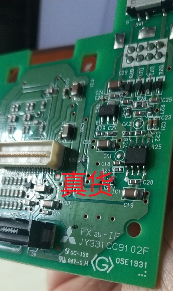

因为能代工这种电路板的都是大厂,大厂对知识产权的觉悟比较高。而印刷外包装,塑料制品的是小厂,小厂胆子大。
真标签如下图,是撕不掉的:

这样防伪不可靠,做板时那个地方留白,PCB回来后自己再丝印就行了

就是这样的贴标的3U产品遇到好几个了,32点的价格就七八百块,有些高级指令有bug,比如PID用不了
