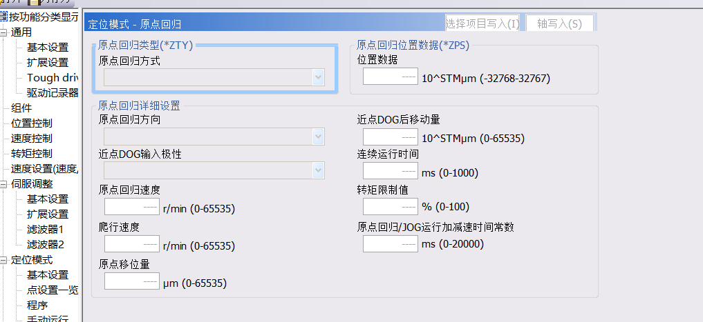

原点回归方式等参数是灰色的 不能设定
是什么原因,谢谢了

需将PA19改成可以设置PT参数,读取驱动器参数后可设置原点回归

PA19设置成00E了 还是看不到的

恢复一下出厂设定,好了
