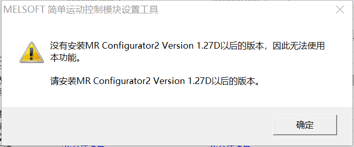

请问下,三菱Works2 简单运动控制模块设置工具 里面伺服参数打开后弹出下图,该怎么处理?

去官方网下载
有专门的单独软件

你安装的WORK3更新了伺服调试软件 卸载后重新安装就可以了
