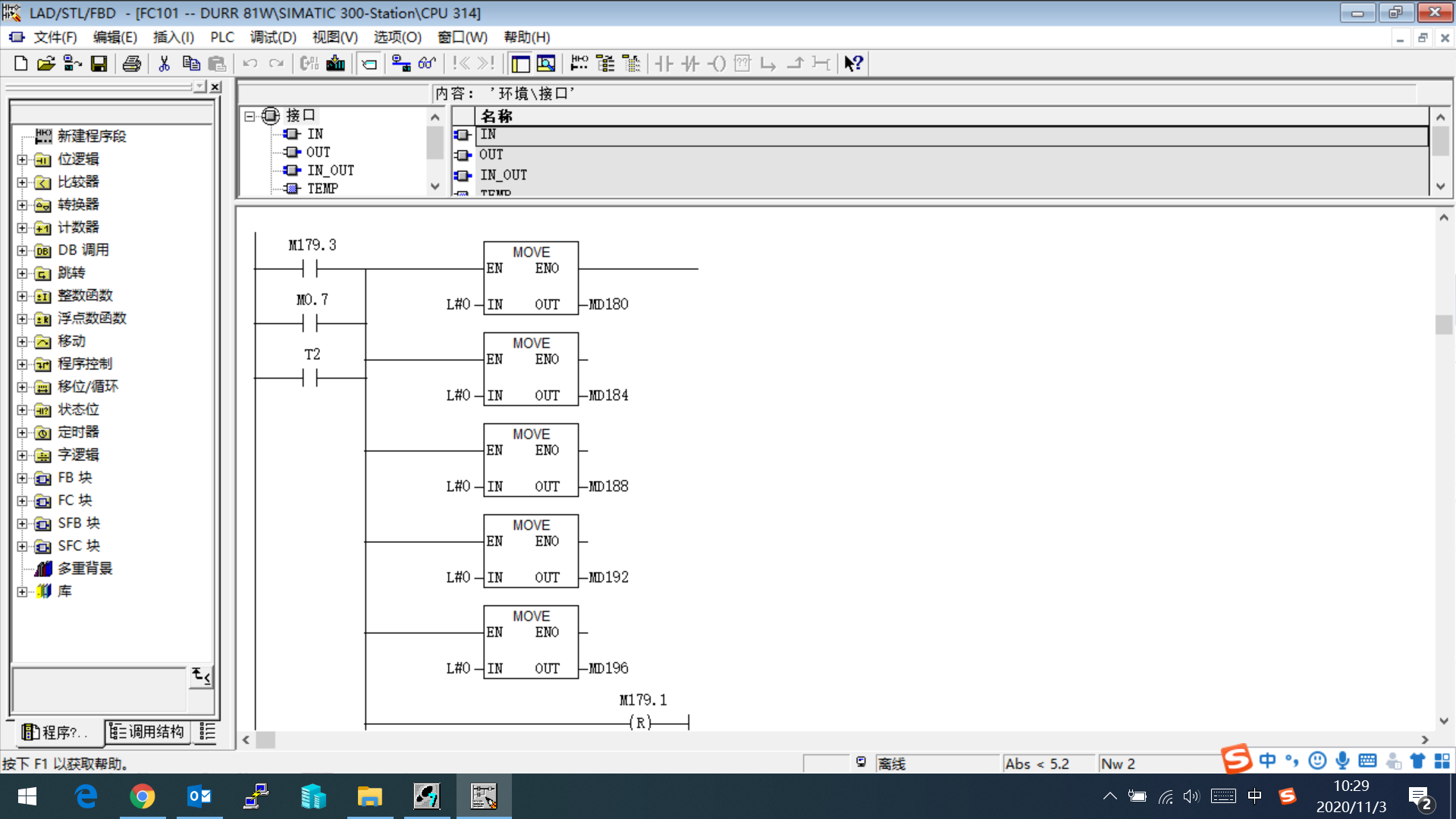

各位 有个问题请教一下,程序里的L#0是什么意思?谢谢。

传送0给目标啊。相当于清0

那我怎么程序里有时MD188有数值的呀,我不知道从哪里来的?

在这个程序里,有时就会产生数值

而且就那个MD188有数值,其他的没有,我觉得好奇怪呀?

好像是 长整型 数据类型0

清0前有数值不奇怪,况且是条件清0。打开交叉参考找一下MD188相关的bit,B,WORD,DWORD在其它程序段使用情况,调整一下程序执行顺序达到你的要求

应该是数据调用先后的关系吧
