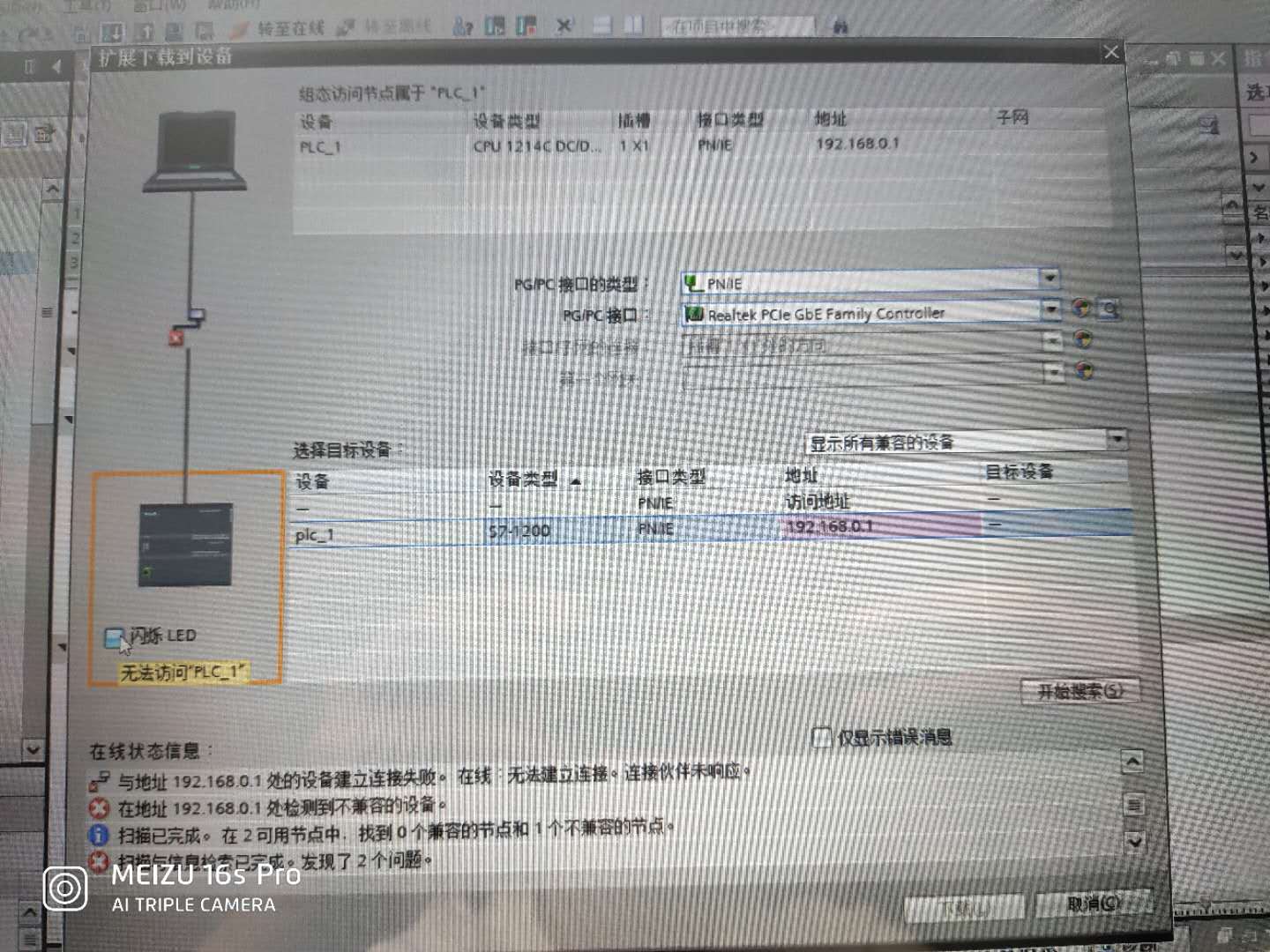

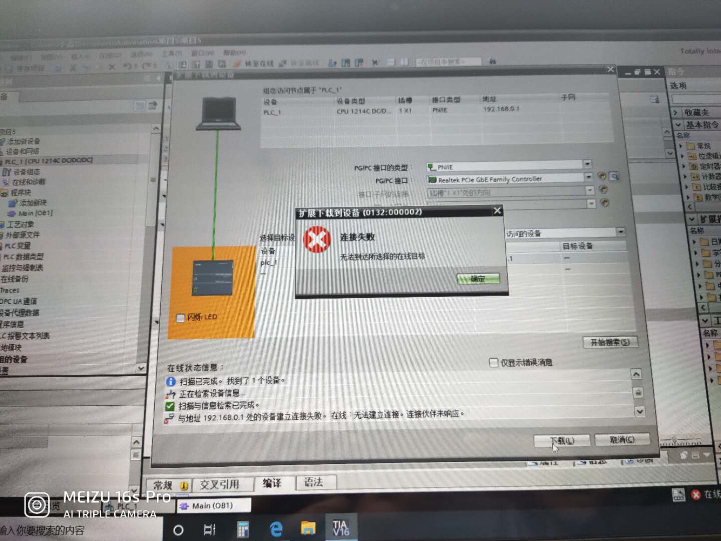

博途16能搜索到PLC,无法下载,这是为什么

打到问题了,网卡不能自动分配地址,得手动设定IP才行

检查一下防火墙关了没有,网卡分配了没有
打到问题了,是网卡不跟PLC是同一网段,之前是用自动分配的,一直不行,然后手动分配设定在同一网段后就可以了

设定固定的IP好点
