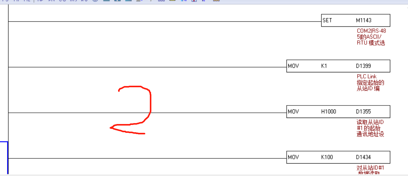

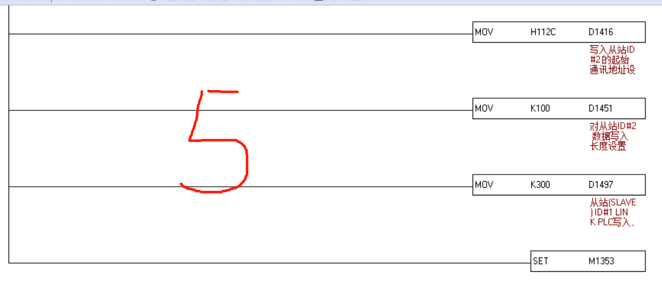

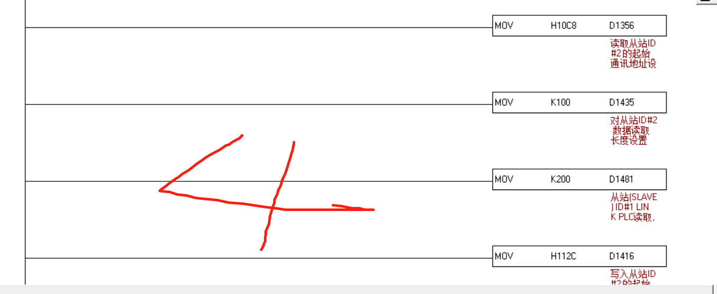

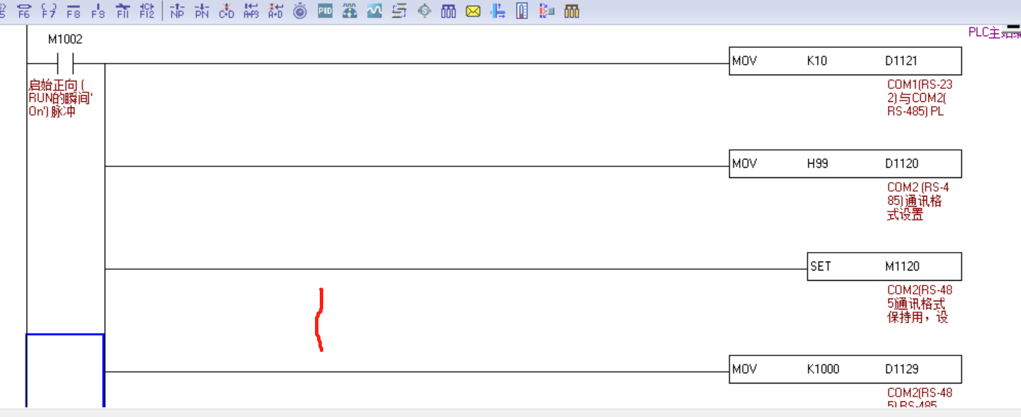

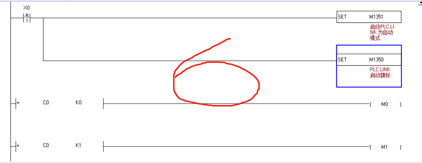

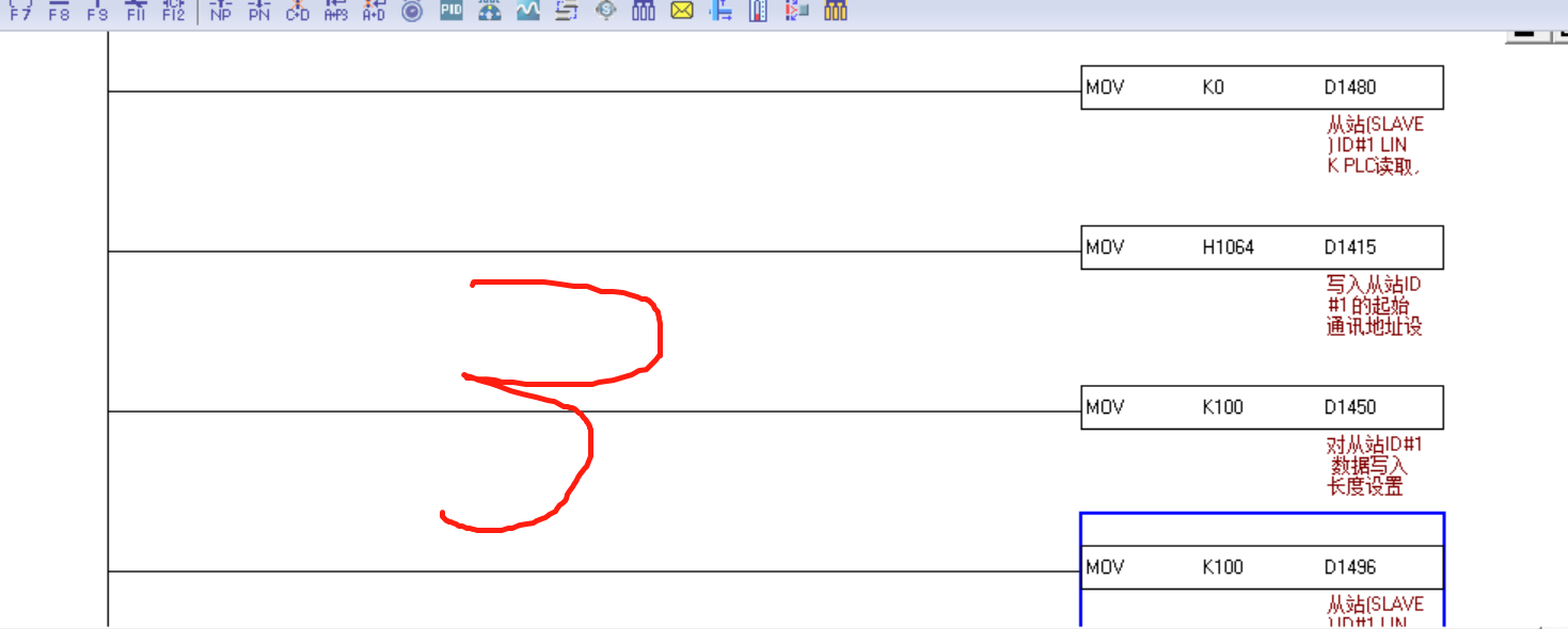

我将一段程序(485通讯)下载到PLC后就无法通讯了, 开始而为是PLC通讯接口坏了, 又重新下载另一个PLC, 结果二个PLC都无法通讯了。 程序如下图, 请大侠指点 谢谢了

PLC通讯地址D1121设置成了10 ,编程软件通讯设置改成10或者0就可以了

咨询了台达客服,说是把通讯站号改为0就可以了,编程软件--通信设置--通讯站号默认是1,改为0就可以了。
