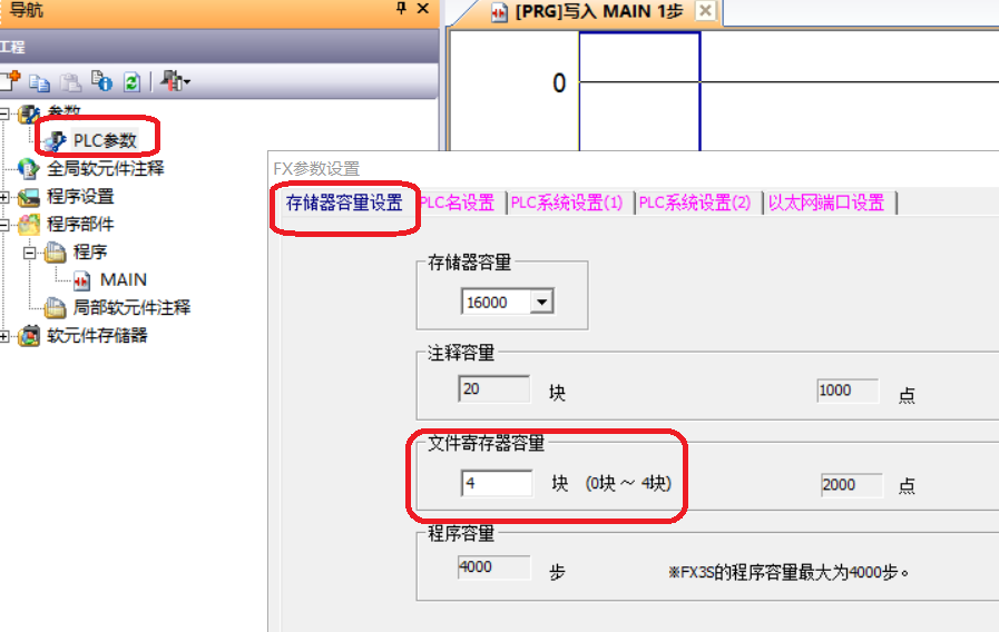

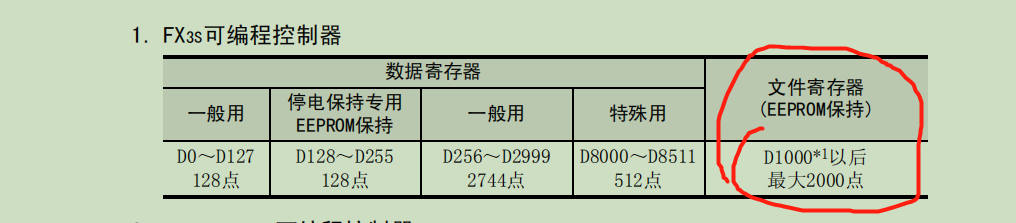

FX3S的D1000之后是可以当作掉电保持的数据寄存器用吗

可以啊。。只要你会使用

文件寄存器只能用BMOV指令批量存储

设置方法:
文件寄存器可以掉电保持,但使用和普通的D不同。如同“wzy139076378 ”所说,得用BMOV。
