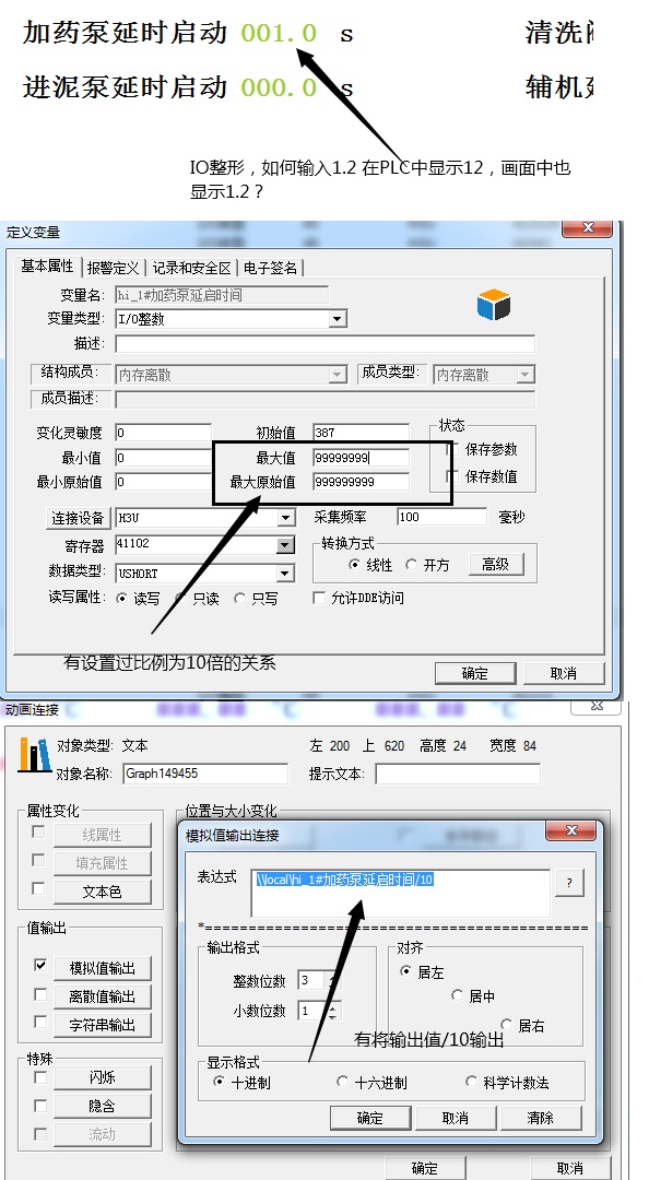

组态中的变IO整型D0输入1.2,想要在PLC中显示12,该怎么操作?

你在组态王中按你现在的组态,输入1.2的值,实际上传入PLC中是12,组态王中显示的数值比如是3.5,那么实质上是PLC传出来的数值是35,显示时你设置成了有一位小数位
,看起来是小数了,如果设置有两位小数,将显示0.35,因此按你目前的设置,不需要放大,直接输入1.2,PLC中就是12
