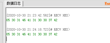

现用三菱FX3G-24MT+FX3G-485BD与三菱D720变频器通讯,刚学习,用的简单RS通讯,数据在外面计算好,控制变频器正传运行,然后写进去,用串口监视,数据已发出,但是变频器无法启动,PLC参数在通道1设定,变频器参数如下图,
,程序奉上,请大神指点错误,感谢!

你用串口軟件直接發送報文給變頻器試一下,確認你的報文是否正確。

你用串口软件直接发报文给变频器测试一下变频器是不是设置好?

问题已解决,变频器参数,还有程序有点问题,现在可以了,谢谢各位!
