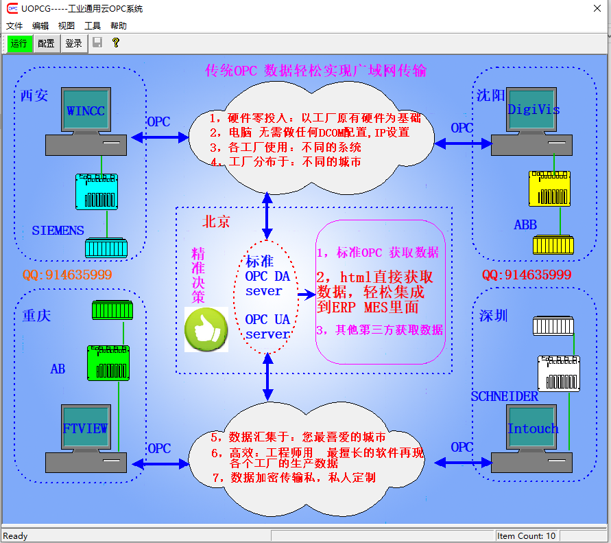

此传输工具的好处:
1,各电脑不再需要繁琐的 DCOM配置
2,各电脑不需要使用相同的用户名和密码
3,各电脑都可以开启防火墙
4,传输后的数据,可以用 标准 OPC DA Client ,OPC UA  Client连接,也可以用 html 页面获取数据
5,  广域网传输,不影响数据回写功能
6,可以脱离云平台正常使用(需要有固定ip的电脑或用花生壳等软件虚拟出来的地址)
7,小数据量传输,完全免费
工具软件及下载地址
链接:https://pan.baidu.com/s/1wTDfBFJ2nAAI4uItTvAbMA
提取码:w1yf
实现简图如下

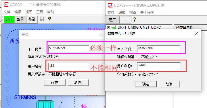

    有不少朋友在问,为什么现场端登录不了,这是因为中心端没有建厂,请大家仔细看视频
    只有中心端先建厂,现场端才能登录上中心端

    最近有朋友再问,现场端和中心端,都建立好了,就是现场端一登录,中心端就掉线了,这种情况其实是没有仔细看视频,我们要求所有登录,用户名称必须唯一。如下图
