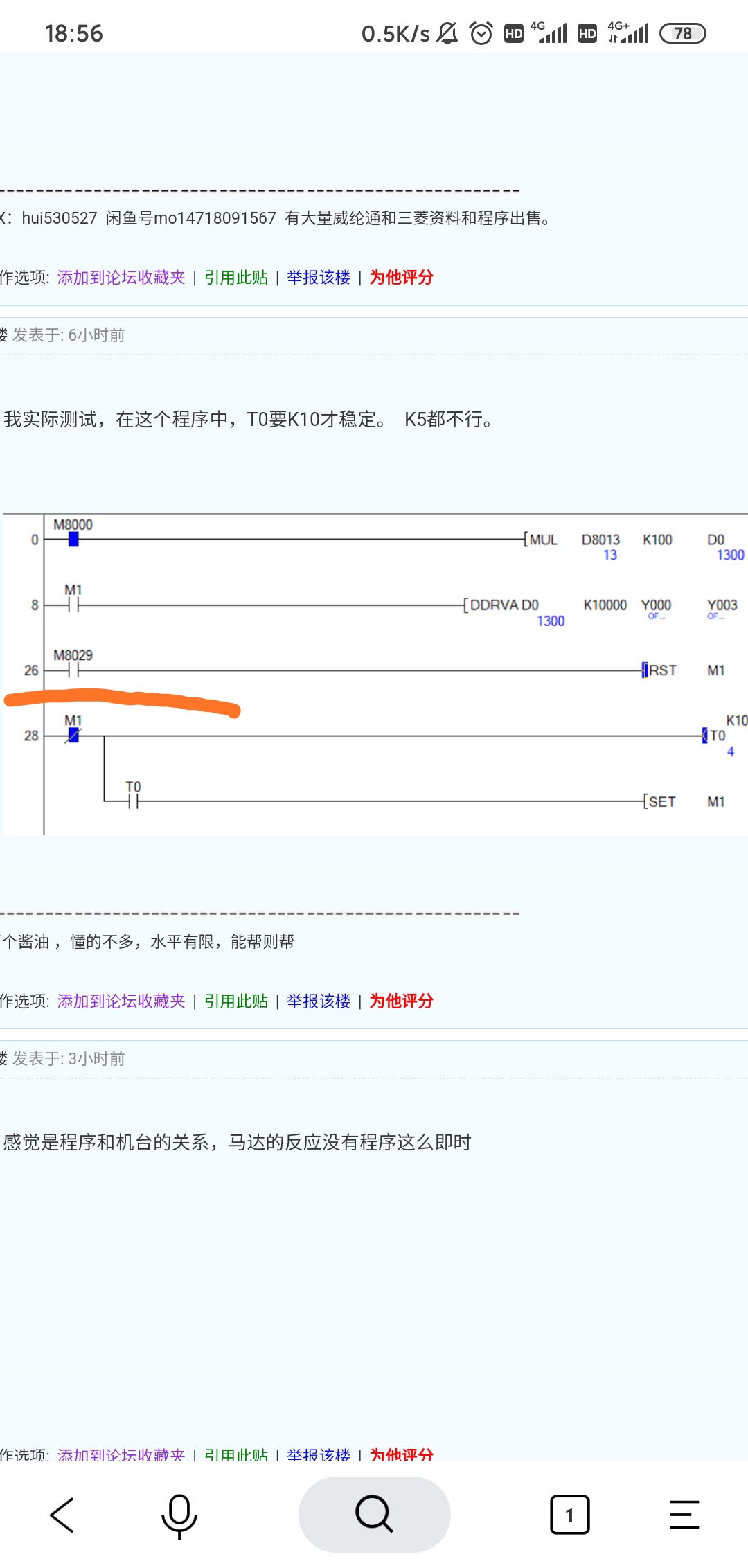

在用FX3U 控制同一个伺服电机运动时,运动过程中需要进行连续几段的不同位置的定位,但是每次走完第一段定位之后,电机就不动了,无法衔接到下一段定位,请问是什么原因造成的

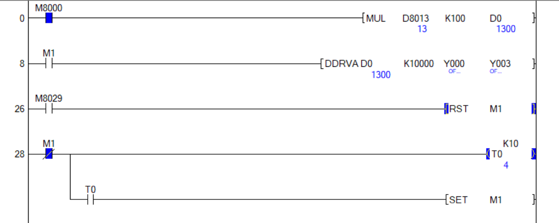

    7楼  发表于: 2020-10-30 13:26
    我实际测试,在这个程序中,T0要K10才稳定。  K5都不行。

    9楼  发表于: 2020-10-30 18:55
    引用第7楼菜鸟入行于2020-10-30 13:26发表的  :
    [attachment=249036]
    你在m8000后加m1常闭

    10楼  发表于: 2020-10-30 18:56
    这个程序很多问题,把8029放在指令下面和m1并在一起
