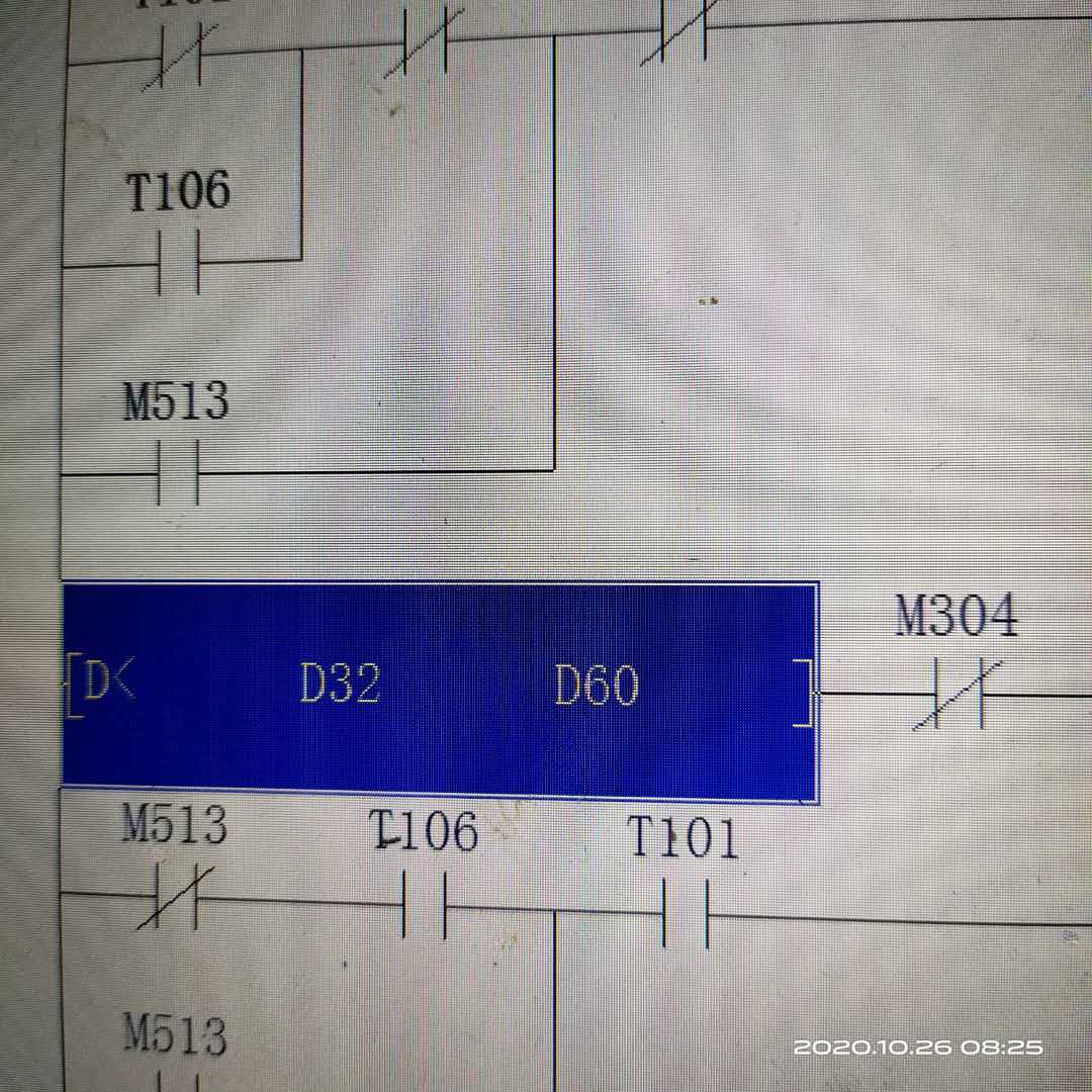

d32和d60都是浮点数,该如何比较,请高人指点一下,非常谢谢

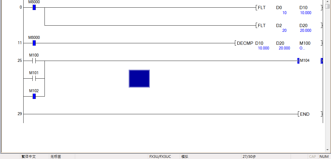

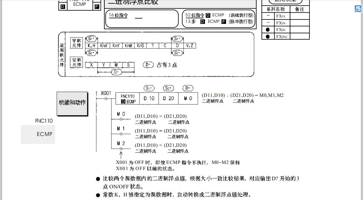

應使用DECMP指令
當D10> D20 M100 ON
當D10=D20 M101 ON
當D10<D20 M102 ON

应该用浮点数比较指令DECMP
