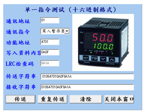

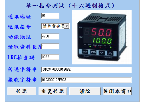

三菱FX3G与台达DTA温控仪,现在RS485通讯,modbus rtu格式,现在通讯正常。可用读出,也可以写入温度。
现有个问题请教,如何将读出的01 27在三菱PLC上用十进制表示。
还有写入的时候,如何把触摸屏上输入的温度用两个高低位来表示。
求大神指点

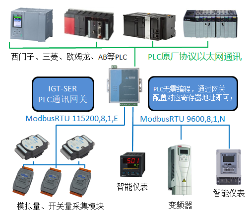

有不用编写程序的方案:软件下载:
相关资料.rar
(1421 K) 下载次数:27
详细案例:
https://blog.csdn.net/AutoCtrl666/article/details/103251084
