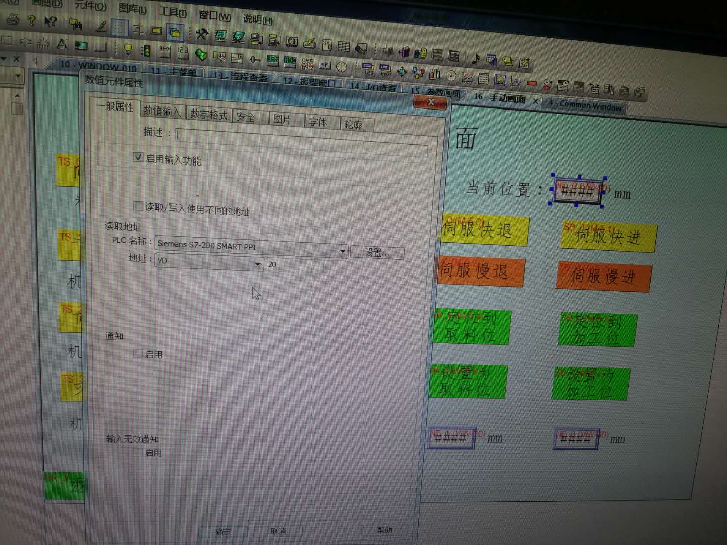

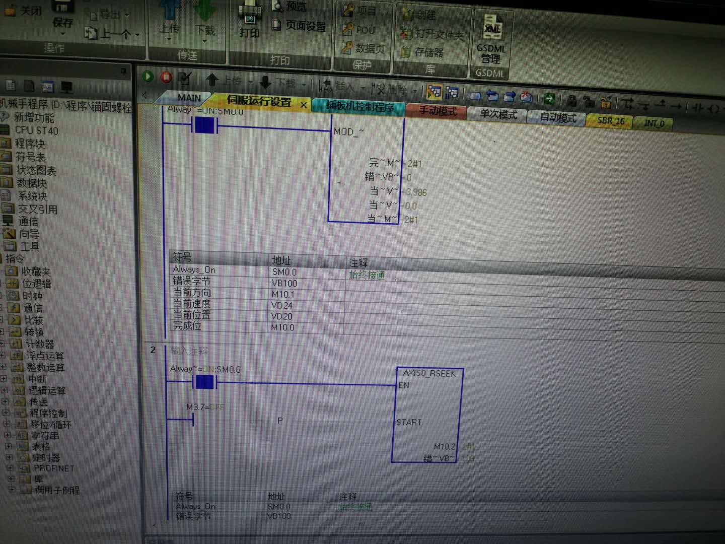

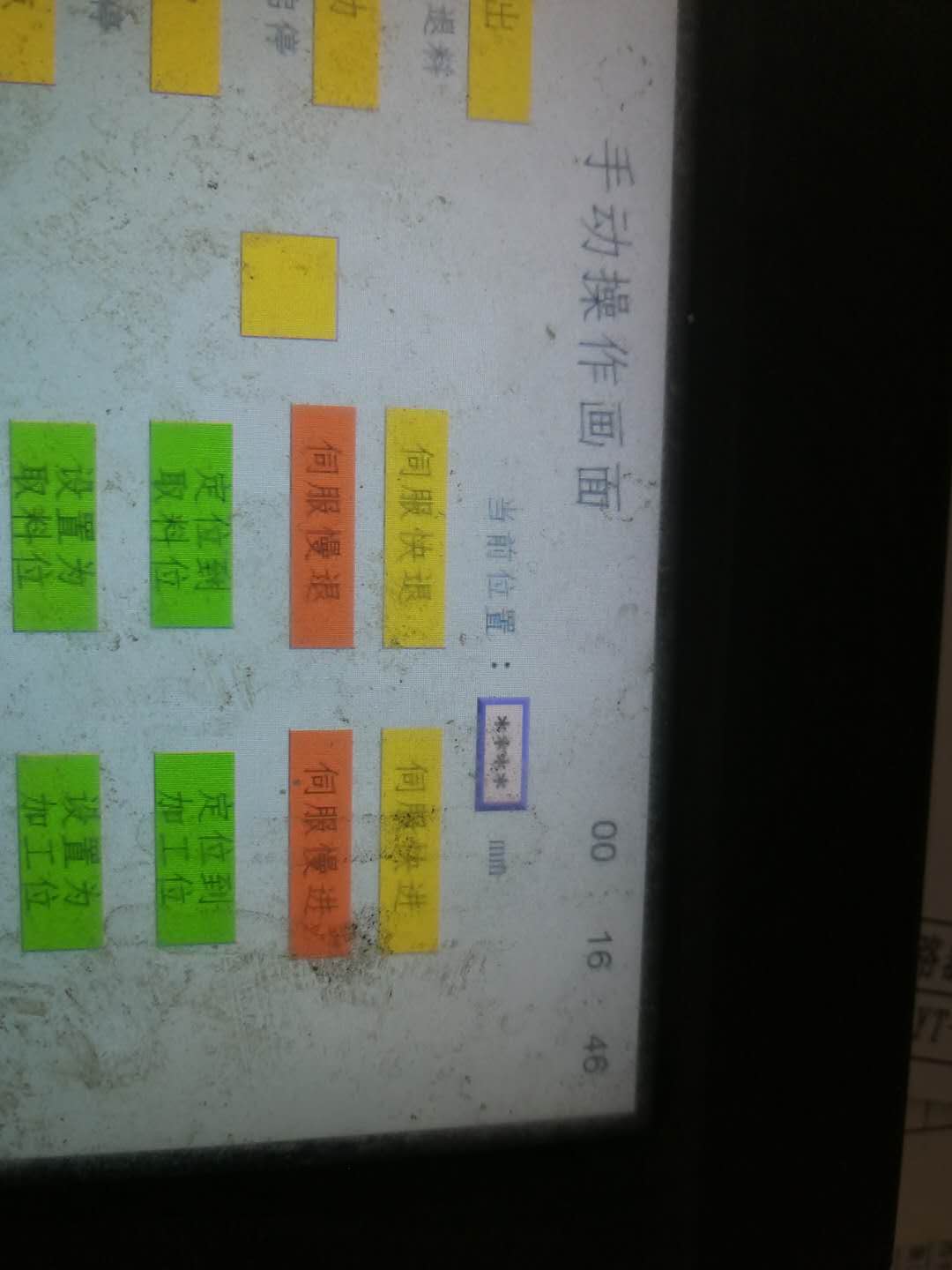

触摸屏用的是维纶通的TK6070IP,PLC是西门子的smart ST40.
在触摸屏组态中定义的数值元件VD20,在程序里用传送实数指令讲VD20传送到VD20,能在程序监控里看到运动轴的当前位置,但触摸屏上却是四个星号,不知道问题出在哪里?另一个问题是系统上电后回原点报错显示128,由于第一次实践摸索,不知道是不是正常,希望路过的兄弟不吝赐教,先谢谢了

显示格式没选对

数字格式!

触摸屏那边数值显示

数据格式设置错误
