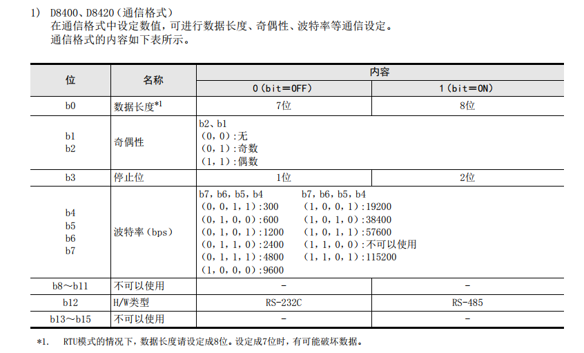

在做设备间通讯程序,搞不懂,请老师指点。H1087.11,K1.0,D8400的具体含义?

3U的手册上写的都很清楚的,看一看定义就知道了。。。

H1087=0001 0000 1000 0111 #2
照这个值对应着手册一个个位去理解。剩下的依葫芦画瓢。

好的,谢谢楼上兄弟
