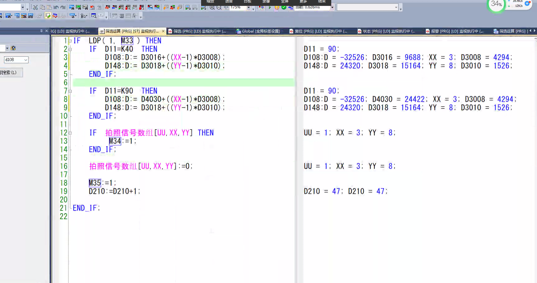

ST里 D是不是不能使用双字   非要用 标签 中转吗

Works3,可以双字
Q系列就只能用便签了

为啥等于负数

引用第2楼qi878198474于2020-10-22 16:05发表的  :
为啥等于负数
因为:D这种方式只能支持IQ-F,IQ-R的机型使用,其他机型只是作为一个标签来使用,如果这个标签使用有符号整数类型的话,那么超过32767的将溢出作为负数处理。
显然,你的PLC把D108:D作为一个标签来使用了。

你运算是用字运算,结果放双字而已。
一个运算结果为负值得值,放双字里就变正啦?

引用第3楼cvlsam于2020-10-22 16:16发表的  :
用的是5u啊

引用第4楼qq280853936于2020-10-22 16:17发表的  :
你运算是用字运算,结果放双字而已。
运算 结果为负值吗

看图说话。字计算都溢出了,你不能改双字运算吗?

    再不济,你可以把值放定义为双字的临时变量里,运算呀。
