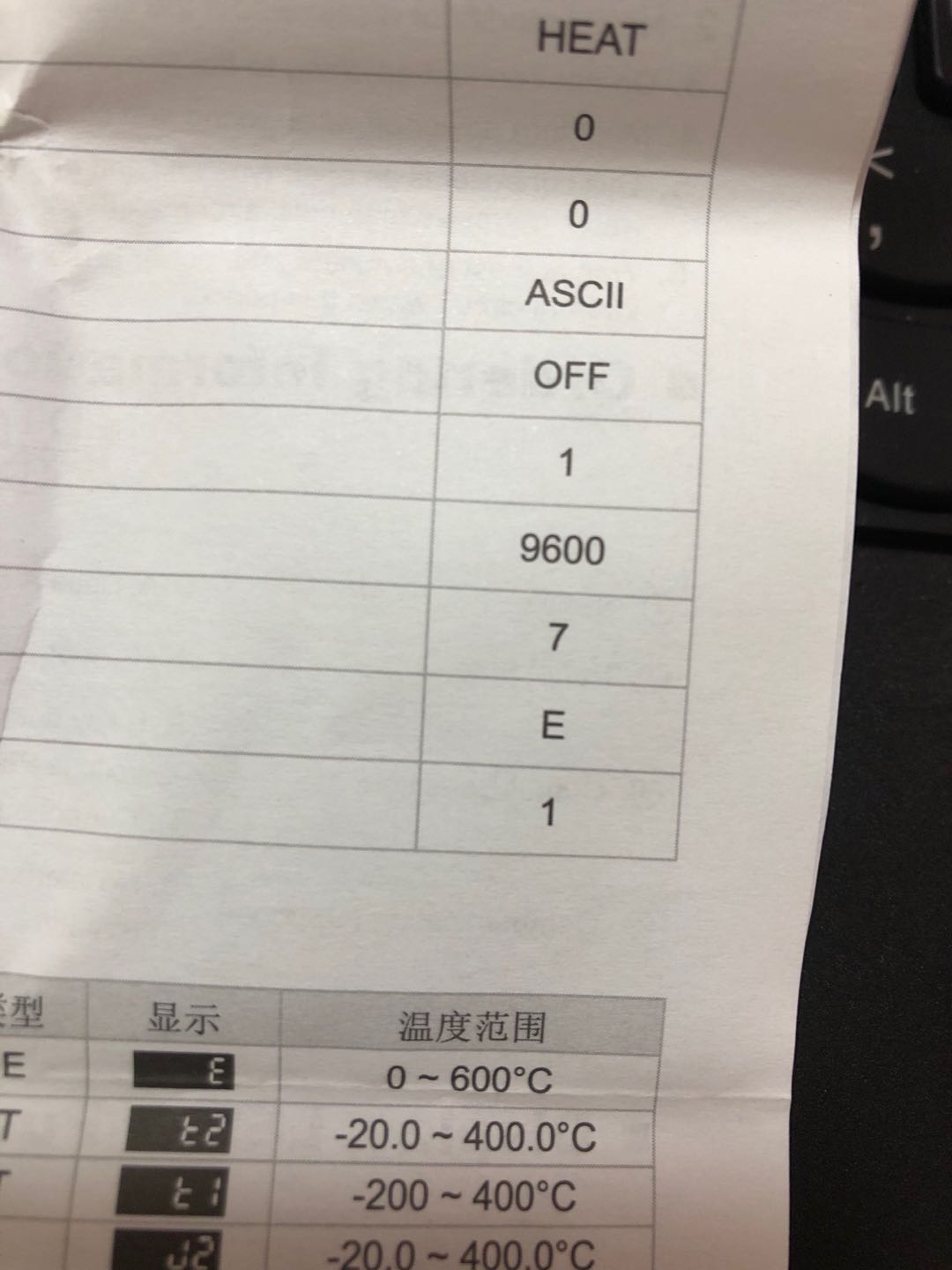

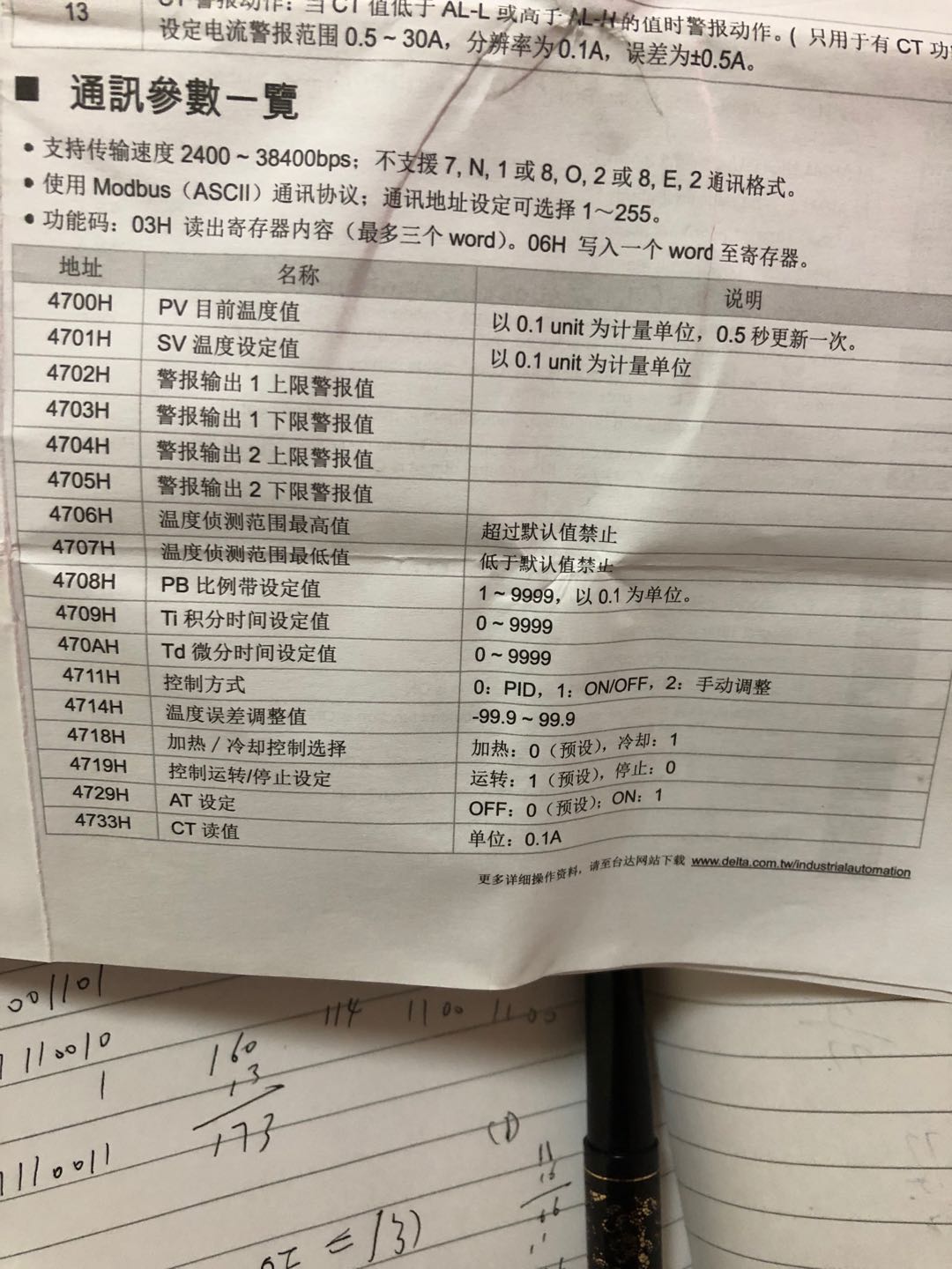

这个指令如何读取啊 能否帮忙写一个指令读取4700中的温度值呢

设置的就是原来的设置 站号1 波特率9600 7E1 通信   就是读取不出来值啊

3A 30 31 30 33 34 37 30 30 30 30 30 31 42 34 0D 0A
你那协议上面没写明要不要校验, 上面指令是标准的Modbus协议指令, 指令中最后2个是CRC16位校验
懂了  试验了 没问题  感谢大神

5楼  发表于: 2020-10-21 12:30
引用第4楼bifujian110于2020-10-21 11:49发表的  :
ASCII一般用和校检,不用CRC校验。

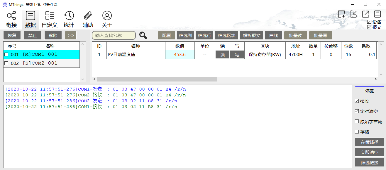

6楼  发表于: 2020-10-22 11:59
应用报文 :          : 01 03 47 00 00 01 B4 /r/n
原始字节流报文: 3A 30 31 30 33 34 37 30 30 30 30 30 31 42 34 0D 0A
使用MThings读取,配置好后不用组包,效果如图:
