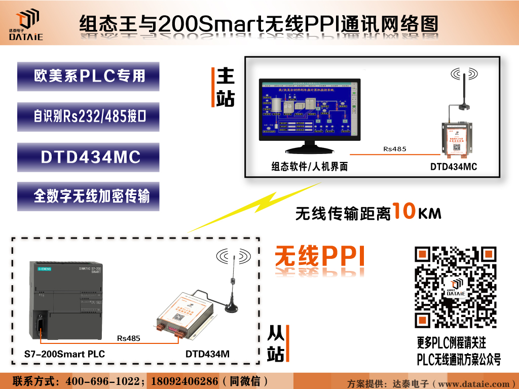

  ■ 方案介绍
在实际系统中,人机界面与PLC通常不在一起,中心计算机一般放置在控制室,而PLC安装在现场车间,二者之间距离往往从几十米到几千米。如果布线的话,需要挖沟施工,比较麻烦,这种情况下比较适合采用无线通信方式。因为采用无线PPI协议响应速度快且不需要编程,只需要组态,所以用户更喜欢采用PPI协议网络。但是实现无线PPI通信需要专门的无线数据终端,在组态时也要考虑设置参数的匹配性。
本方案以组态软件为例,介绍西门子 S7-200 Smart与组态软件的无线 PPI 通信实现过程。在本方案中采用了西门子PLC专用无线通讯终端——DTD434M,作为实现无线通讯的硬件设备。
无线系统构成示意图 ▼
组态王与plc通讯,plc专用无线通讯模块,200plc远程,PLC工业无线模块,上位机与plc通信,西安达泰电子,智能化改造,工业无线通讯,无线plc,达泰电子

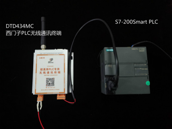

■ 测试设备与参数
1. 组态软件:组态王6.55
2. 西门子S7-200SMART型号:CPU SR20 * 1台
3. 达泰电子欧美系PLC专用无线通讯终端——DTD434M *2块
4. 通讯协议:PPI协议
5. 主从关系:1主1从
6. 通讯接口:Rs485接口(两线制)
7. 供电:9-24VDC
8. 传输距离:100米,500米,1KM,3KM,20KM

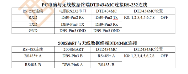

■ 无线设备与PLC和电脑接线
详见西安达泰电子官方网站,或直接联系技术人员索要。

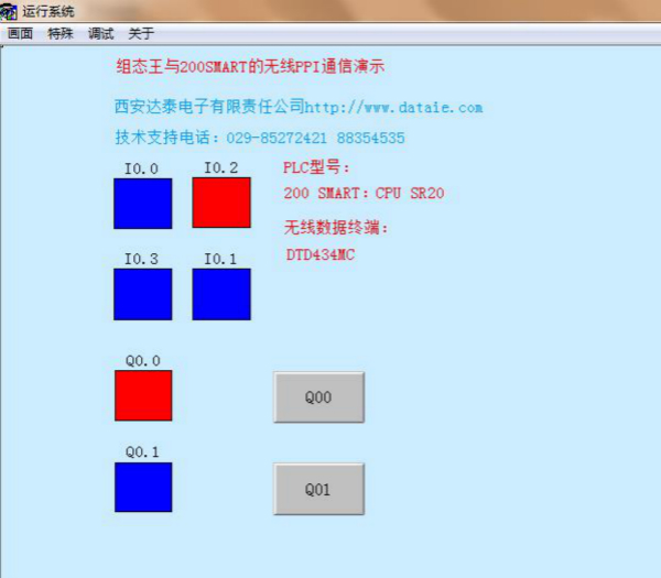

■ 组态王实现无线PPI主站
1.通讯参数配置
2.PPI协议配置
3.数据库组态
4.创建画面
