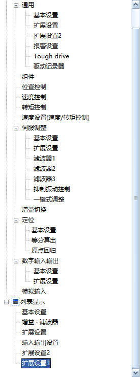

描述:参数列表

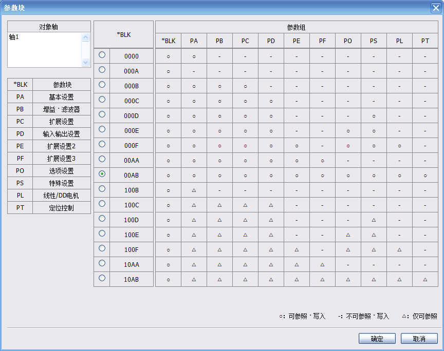

描述:PA19参数块设置
参数列表里的参数只到PF,现在用到点位表功能,想修改PT的参数,但是没有找到参数列表

解决了,原理是要在线才能显示!
