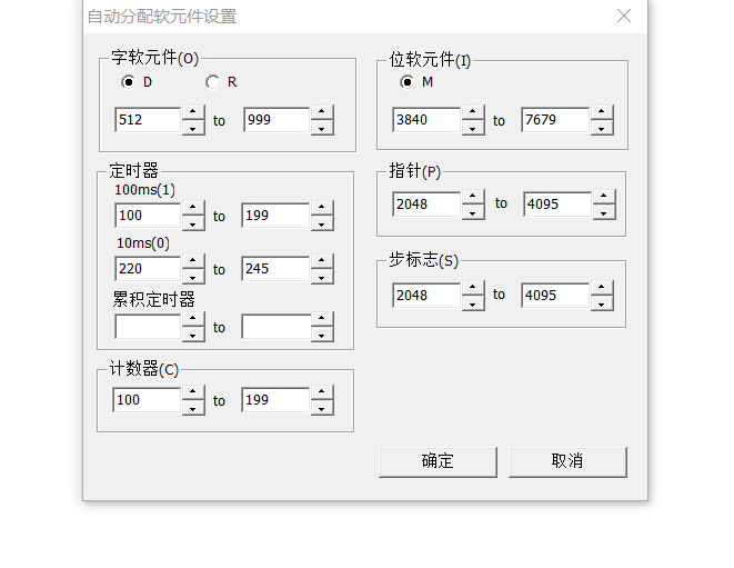

FX3U编程使用标签时,如何把T100以后的延时器写进去,延时器用的T99后,程序没法转换

自动分配的地址改改

你都标签编程了,直接声明TON变量不就好了。。。为啥还要主动给定时器分配地址。。

你看下输出窗口哪里转换错误了啊
如果T100前可用 100后不可用 大概率是使用了自动分配范围内的软元件了 把范围修改下就能用了
