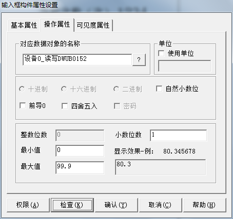

请教下大家,第一次使用昆仑通泰触摸屏,这个数值输入,设定了小数位数,但是触摸屏上输入不进去,输入50.3显示50.0,输入50.8显示51.0。

在线模拟是可以的,你是不是程序里用到了。
模拟可以的,但是连上PLC就不行了。

在线时读取P的是LC中的数据,你PLC中的数据格式不是浮点数型的,所以不能显示小数点后的数

参考这样的数据格式

有个通道处理功能,设置比率 ,比如 5000 100 可以帮你

用32位浮点数
