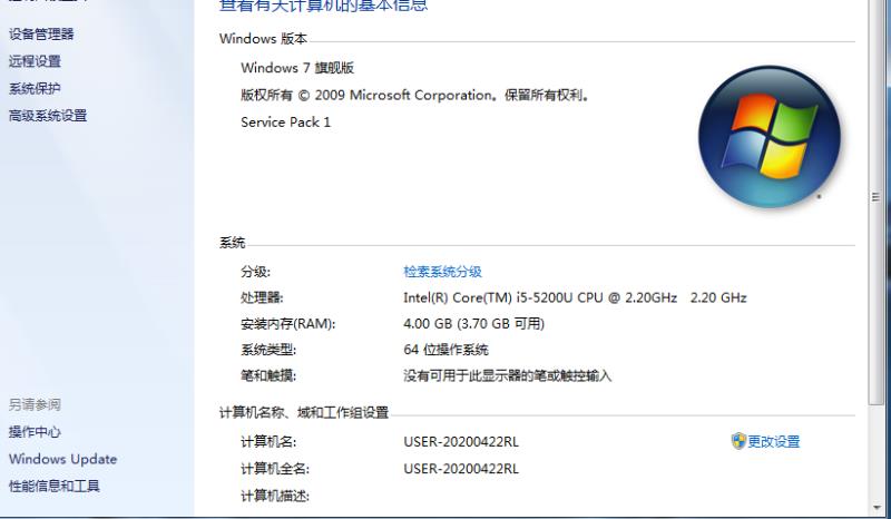

一、现在要安装博图软件,
1.现在电脑的配置是图上所见,联想TinkPad T450笔记本,I5CPU ,内存和硬盘应该是要升级
2.现在想加一个ddr3 8G的内存和M.2 2242 128G的固态硬盘,
二、问一下有
1.我升级到8G的内存(原来的4G内存还用)和128G的固态硬盘(做系统盘)运行博图应该不会卡了吧。
2.什么牌子的内存条和固态硬盘推荐吗?能提供型号和链接。

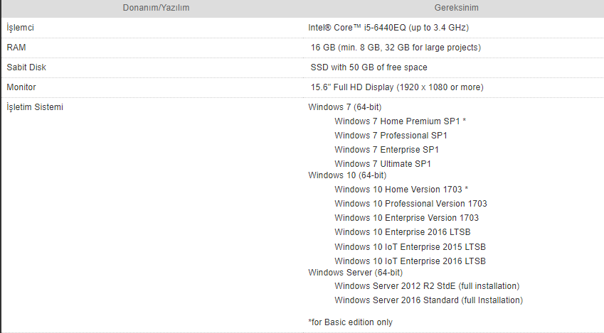

TIA PORTAL V15 Installation Requirements

发表于: 2020-10-19 16:01
8G内存 加点固态就行

发表于: 2020-10-19 16:28
16G内存
512G SSD硬盘
8核16线程CPU
6G独显

发表于: 2020-10-20 09:08
小型项目勉强能用,博途大型项目的话还会卡的
博途的软件 32G内存也看不出来快。

发表于: 2020-10-20 09:30
对电脑要求也很高,纯净版,不然很容易报错

发表于: 2020-10-20 14:51
内存8G以上,固态硬盘,cpu不要太差,基本就凑合用。说实话,博途这东西,再好的电脑也卡。
