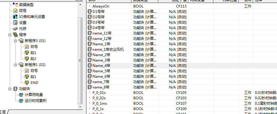

运行时间块编译出错,哪位大神帮忙看看是什么原因。

我将未定义标识符改成英文,编译通过

截个图看看

功能块变量不要用中文字符

变量使用英文字符,重新编译。

变量可以用中文的,你都建立一大堆无用的功能块,估计是哪里搞乱了,删除无用的功能块试试。

不是特别清楚,但是把没定义的变量改了一下就可以,变量可以用中文的,不知道是不是变异的还是其他问题
