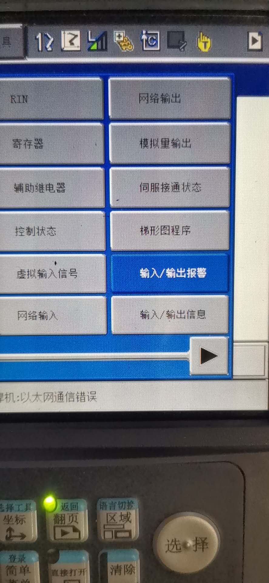

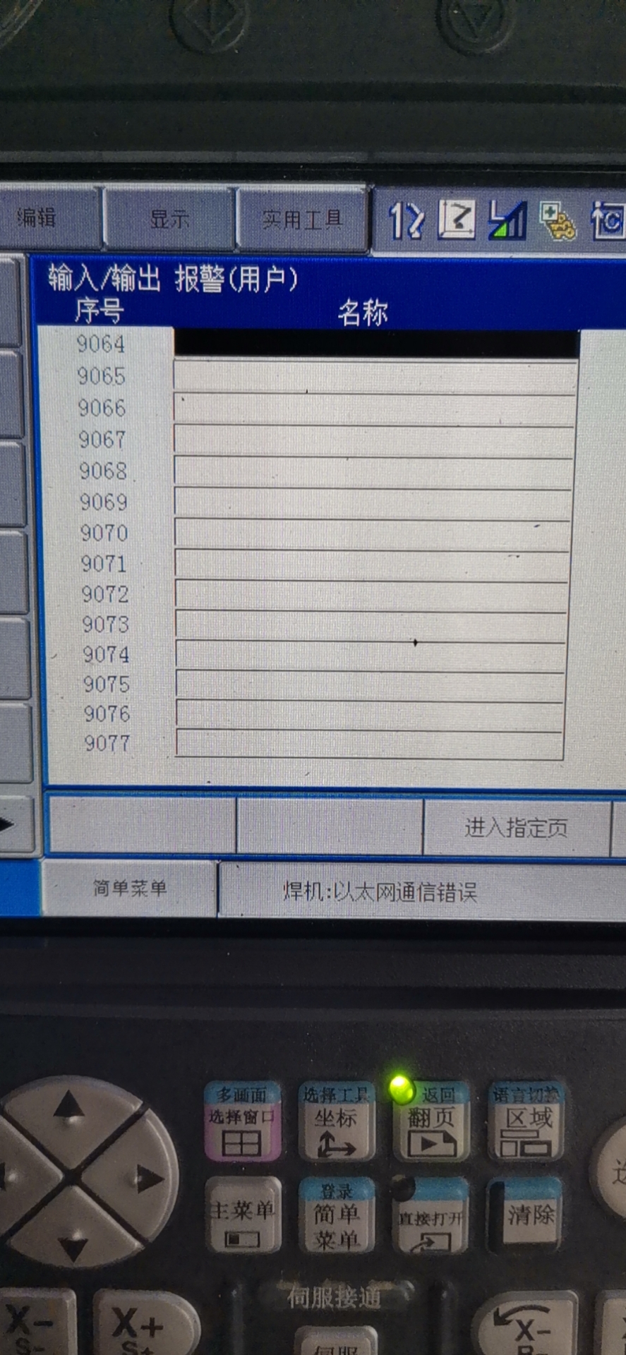

怎么把9064画面名称注释成中文;导出来的文件没输入输出报警(用户),通用输入输出倒是有。

这个报警内容不在输入输出里面,在梯形图文件CIOPRG.LST里面.你查下手册,修改以下梯形图文件里面的报警信息就可以了.

谢谢帮忙,已经找到弄好了
