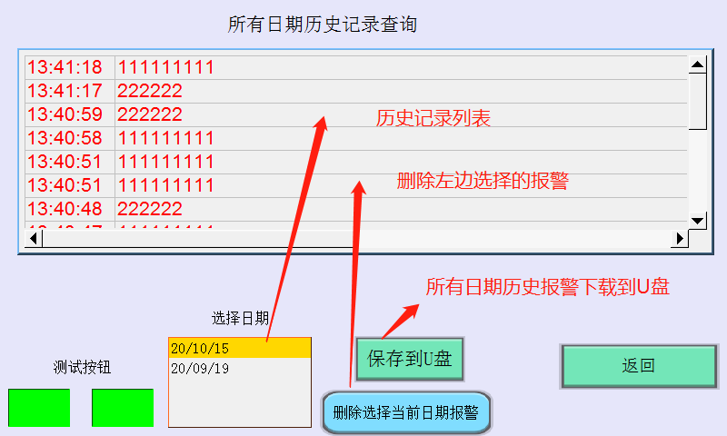

威纶通报警履历查询这个功能怎么实现

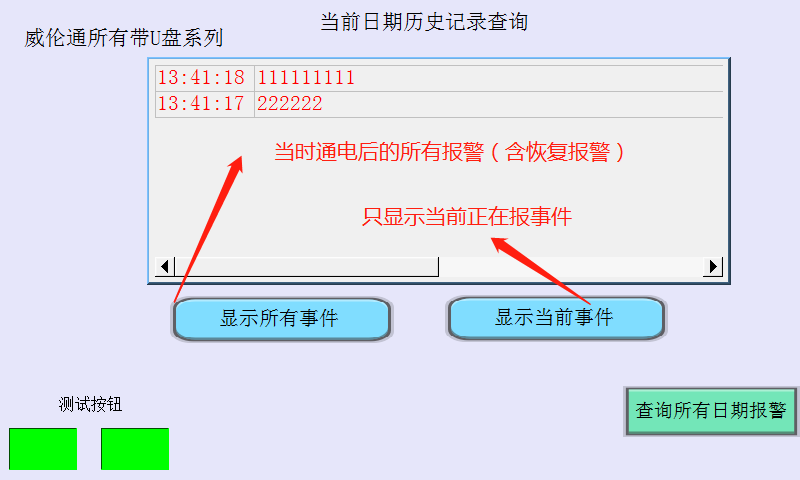

事件/报警--------事件显示-----

只能告诉你这么多了

历史报警记录
