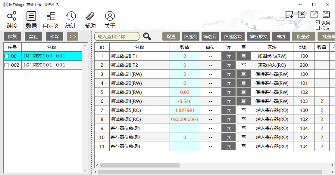

版本: V0.1.9
变更:
01. [新增]支持通过拖拽方式新增拷贝数据配置行。
02. [新增]支持通过拖拽方式拷贝模拟从机中的数值配置。
03. [新增]支持查看TCP客户端链接的当前本地端口号和TCP服务端的对端端口号。
04. [新增]支持输入链接备注信息,提升链接辨识度。
05. [优化]数据行增加读写按钮,取消长按读、双击写操作方式。
06. [优化]优化模拟从机中的数值曲线刷新机制,防止软件卡死。
07. [优化]优化曲线时标准确性。
      为提升数据配置效率,用户可通过长按鼠标左键,拖拽已有数据配置行,进而触发新增数据配置,新配置将默认拷贝拖拽起始位置的数据配置。
       由于模拟从机提供强大的动态数据模拟能力,同时涉及较多参数。为便于不同数据之间拷贝模拟配置,用户可通过长按鼠标左键,将源配置直接拖拽至其它数据行,拖拽操作仅限于数值列单元格。
      为便于调试时查看TCP链接的对端信息,用户可通过链接配置界面查看链接双方所使用的端口号,其中包括TCP客户端模式下本地发起端口号和TCP服务端模式下对端(客户端)发起端口号。
      由于链接名称不可修改,为提升链接名称的辨识度,链接配置页面增加备注列,用户可自定义链接功能信息。同时,当用户修改设备所属链接时,备注信息将跟随链接名称,提示用户链接用途。
      收到很多用户反馈,设备数据操作时,原有的长按方式触发单次读数据、双击方式触发单次写数据不够友好,优化数据读写方式,增加读写按钮,原方式取消。
      内部优化
07. [优化]优化曲线时标准确性。
      内部优化
