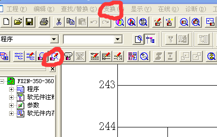

今天产线改一个程序,直接从PLC里面读出来的,结果就加了一个点,往里面传的时候,提示 “指定了PLC中不存在的文件”,无法写入,各位大神知道什么情况吗?
产线电脑无法带出来,没法截屏

讀出後再
先寫入一次
才可把

刚才进去,把修改的那一个程序数据整体写入了,但是还是一样在线编辑了,无法写入,下次有机会,把整个工程都传一次再试试

这个程序文件没加入扫描吧
