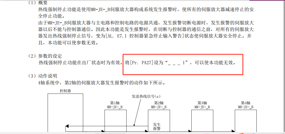

请问各位大佬,B系列伺服走光纤通信串行首尾相连,其中一台伺服故障,它之后通信都中断了,如何跳过故障伺服让其他设备继续运行?

PA27?
PA27 官方写的 制造商设置用

引用第1楼zhengbq于2020-10-15 09:27发表的 :
PA27?
那你问官方,看官方是不是告诉你设置PA27

PA27改成0001
