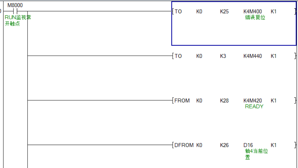

哪位大神给个FX3U-1PG控制步进电机正反转程序啊
手册上面那个没搞懂。

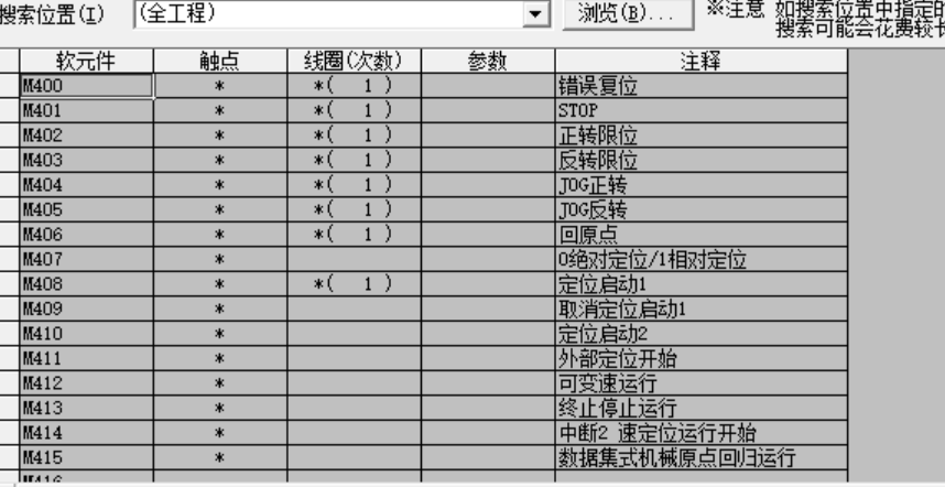

我以前也问过这个问题,这是下载别人的,不过现在咱也没搞懂
自编FX3U-1PG练习已测试运行.zip
(177 K) 下载次数:106
下载积分:+1(y812970659) 真诚感谢!
