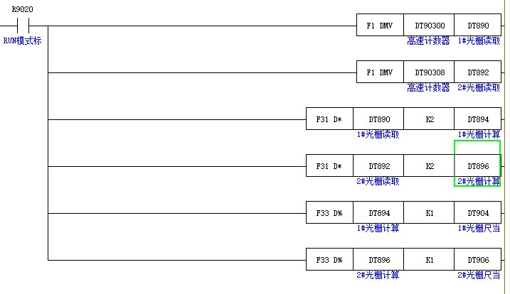

请教下,该实施,没有用过,现在每次相差大概0.03,就是想通过这个光栅尺来测实际位置,相差多少补多少,请教下。该注意些什么。谢谢了。有这方便的案列吗。

光栅尺A,B相接高速计数点,读出数值和伺服比较修正机械误差

上面是简单用法,还有一种光栅尺接入伺服驱动做全闭环
http://www.360doc.com/content/18/0802/22/29968938_775267059.shtml
网上的例子
