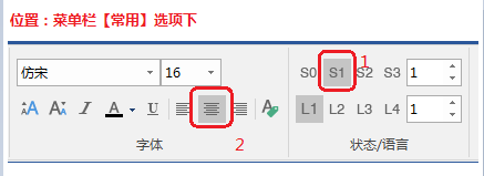

按钮状态1和0的状态是完全一样的,但是模拟运行时发现1的文字偏离了位置,0的文字位置正常。后来找到了文字位置不正确的解决方法

S0 按下居中,S1再按下居中就好了。。。。

威纶通触摸屏你可以按你上面的想法操作下,看会不会达到你想要的效果

状态0和状态1,分别点里面的文字移动至相同位置

删除这个,从新写一个

删除现有的这个按钮,新建一个按钮重新设置一下就可以了,我遇到过,无里头

以前确实也是碰到过这种情况,具体操作解决方法,可以观看视频。记得点赞,谢谢
