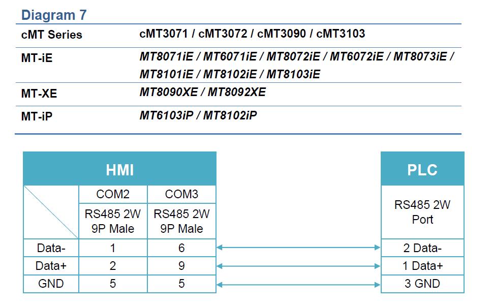

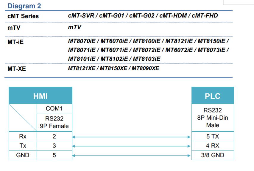

谁知道告诉我一下,谢谢大家!大家好!谁知道台达plc和维纶触摸屏mt8101ie连接用什么数据线,通信是232还是485.还有连触摸屏是 com1还是com2,有数据线连接图最好了!

232线MT-DVP.....
COM12都可以啊。
详细如下
COM1-232
COM2-485
