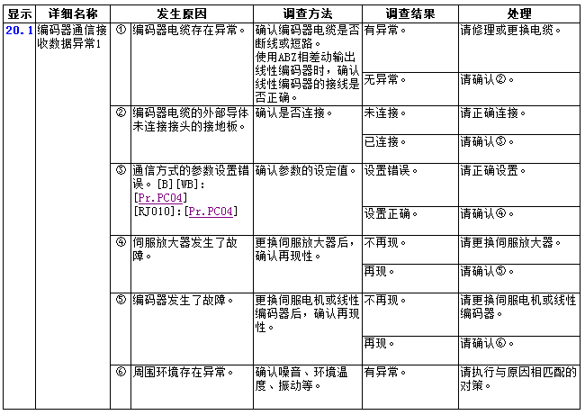

qd77ms4的模块带mr-j4-70b的伺服。问题是这样,伺服是绝对位置的。断电更换了电池之后就不能断电保存位置了。两台不行一台可以,可以的回原点方式是近点的,不可以的两台是数据设定型的。电池电压正常真的不知道是啥问题啊。。。。。。求解答啊

还有别的区别;就是这个普通编码器通讯故障。可以保存的轴没问题,不可以保存的轴就有这个报警,编码线也没问题啊。。。哎

5楼  发表于: 2020-10-04 10:49
报错代码是什么

6楼  发表于: 2020-10-04 10:51
问题可否描述清楚一点...
出现的问题是你自己在测试学习,还是现有设备原先是好的,换电池后出现问题
个人工作中对三菱QD77MS4 伺服系统掉电保持功能了解如下
1.伺服中有个参数要选绝对值系统 PA???
2.原点回归方式不能用当前值变更方式(数据设定型)
以上,供参考

7楼  发表于: 2020-10-04 10:51
不一样的是这个

8楼  发表于: 2020-10-04 10:53
改一下PC04参数试一下

9楼  发表于: 2020-10-04 10:54
引用第6楼菜鸟888于2020-10-04 10:51发表的 Re:求救求救版主大大。搞了好几天了实在是搞不定啊; :
问题可否描述清楚一点...
已经说了之前正常在用的,2轴还可以的对调线后2轴不行了;之前在用参数检查过了pa-03没问题,和好的也对比过参数,没发现不一样的地方。不一样的只有增益

10楼  发表于: 2020-10-04 10:55
引用第8楼菜鸟888于2020-10-04 10:53发表的  :
改一下PC04参数试一下
04是对的
