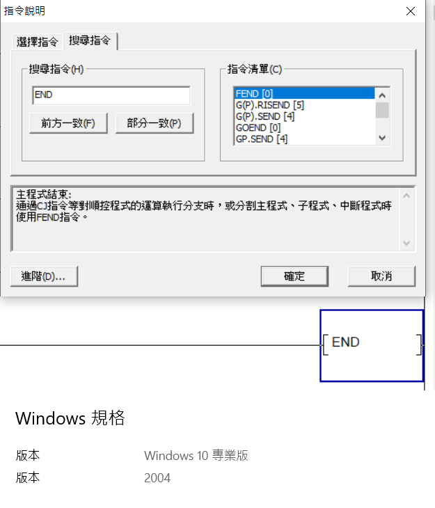

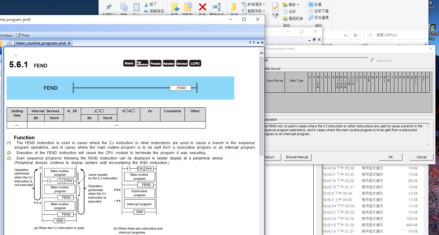

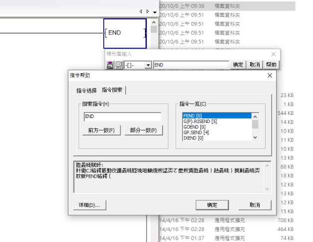

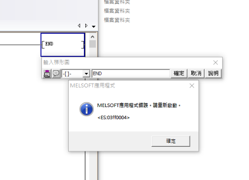

我下載  安裝1.77F-CHS  安裝1.77F-CHT  在安裝1.513K-CHT 更新檔
(1):CodePage: 1252
英文-HELP 正常
(2):CodePage: 950
繁體 - HELP系統出現錯誤
(3):CodePage: 936
簡體中文-HELP 出現亂碼
我作業系統 WIN10-2004 繁體
各位先進 是否有谁能解決  (2)系統錯誤  -  (3)亂碼

不要在乎~HELP~~
沒繁體中文看很吃力喔
我也安裝簡體版~~我不看那HELP
需要特殊指令或程序去下載他模組看他如何寫就好
反而英文版比較少BUG
